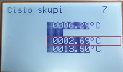

Zdravím, z ničeho nic mi přestal jít příhřev, podle diagnostiky nemám splněnou podmínku teploty nasávaného vzduchu, ta přitom splněna je, při testu akčních členů jsou slyšet obě relé jak malý, tak velký topný výkon.. nenapadá někoho kde je zakopaný pes ? díky moc

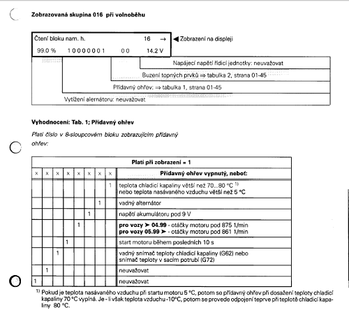

Skupina 16, poslední jednička: Teplota chladicí kapaliny větší než 70...80 °C nebo teplota nasávaného vzduchu větší než 5°C
Koukni do tabulky, máš to tam.....

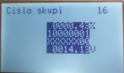

Zatížení běží, 34% po startu, když zapnu světla atd. tak vyleze na 56%

Četl jsi vůbec můj příspěvek celý ? Tu tabulku znám nazpaměť, proto jsem ji přiložil aby bylo vidět že jsem si podmínek vědom, ale nevím proč neplní když teplota sedí.

Nemusíš se urážet, nemyslel jsem to špatně :) ale proto jsem vložil všechny fotky, s tím že jsem si vědom podmínek a toho že naopak jednotka ukazuje hodnoty které to splňují..

Každé ráno vyčtu hodnoty z jednotky a zkouším příhřev, je jedno jestli teplota nasávaného je -2 nebo +5, jednotka vůbec nedá impuls k sepnutí relé na žhavičky.
