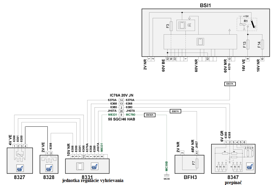

Nemá někdo el.schéma předních sedaček nehřeje ani jedna.Pojistka OK jde o citroen c5 r.v.2011 obsah 2.2hdi děkuji

Sedadlo vodiča Peugeot 508, malo by to byť to isté, ak to nesedí, daj vedieť.
