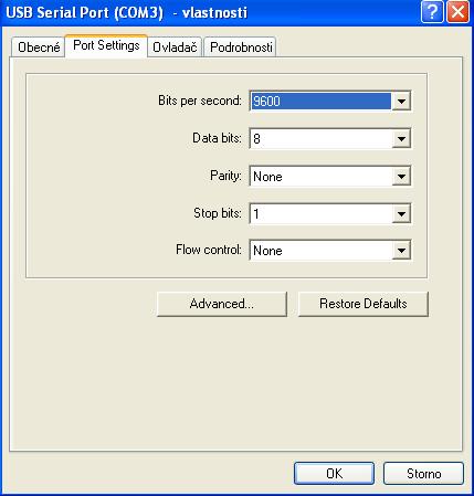

potreboval bych radu,jak nastavit redukci COM-USB s chipem FTDI
nejak se mi to nedari rozchodit
porad mi VAG pise chybu pri testu kabelu,kabel mam original HEX-COM,na starem notebooku s COMem fuguje bez problemu
nevim jestli mam neco nastavit u ty redukce
diky za radu

ja to mam nastavene takto a funguje mi zatial vsetko :havaj:

kevino píše:ja to mam nastavene takto a funguje mi zatial vsetko :havaj:
Tak až ted jsem se k tomu dostal a fungujeto podle tvojeho nastaveni
díky :worthy:
