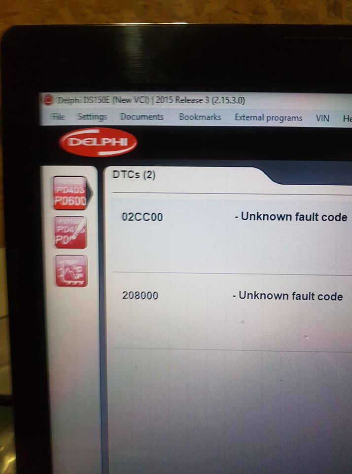

Tlak paliva při startu je v pořádku, nafta nikde nepadá, nezavzdušňuje se to, imobilizérem to není, vstřiky očividně taky ne. Diagnostika neukazuje žádnou chybu, jen jednou mi vyskočily kódy "02CC00" nebo "208000", což se nám nepodařilo nikde dohledat, oč by mohlo jít.

Jde o diagnostiku Delphi.

Vím, nicméně mi bylo sděleno, že chyba na diagnostice žádná vykázána nebyla. Tyto dvě chyby vyběhly jednou, jinak je diag bez chyby.

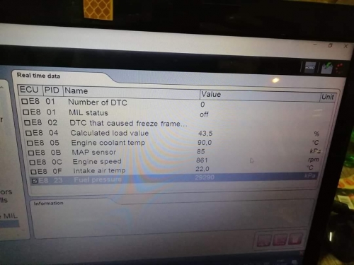

Je fakt, že s diag jsme měli problém. Nepodařilo se nám ani v jedné zobrazit veškeré údaje o chování motoru. Když jsme koukali přes Opel Corsa D, typ motoru A17DTS, neukázalo nám to z technických údajů o motoru vůbec nic. Max info o žárovkách atp., ty základní údaje, které většinou lze poznat i bez diag. Museli jsme se dívat přes Merivu, ta má stejný typ motoru.
Krom těch chybových kódů, co jsem sem již dávala, jsem si stihla vyfotit ještě toto.
Tlak paliva jsme koukali při startu a byl ok. Na fotce je ještě hodnota tlaku za teplého motoru. Vstřiky jsou teď fungl nové, všechny 4. Otáčky se zdají být bez problémů, žádné kolisání, klepání, nic.

Jak jsem sem dávala výše fotku z diagnostiky, tak tlak "fuel pressure" při startování docela skákal. Pohyboval se v rozmezí od 40 do 95 kPa, ale po chycení se držel kolem 29 kPa.
Na pár fórech jsem četla obdobné potíže se starty a nechala jsem se inspirovat - když jsme s mechanikem odpojili čidlo teploty vody, problém se starty byl fuč. Samo hned vyskočila chyba, že ŘJ nevidí čidlo, ale auto nastartovalo desetkrát po sobě na drc. I s přestávkami. Když jsme čidlo opět zapojili, starty zase šílený. Bez čidla se tlak za chodu pohyboval o něco výše, ca 34 kPa, s čidlem kolem těch 29 kPa, jak jsem zmiňovala.
Nějak mi nejde do hlavy, jak na to může mít vliv teplotní čidlo....

ano má to velký vpliv daj druhé a uvidíš,je to alchímia s tou delphinou zvlášt tento motor je Isuzu a fiat je palivový systém dokopy je to mrdka preto treba riadnu diagnostiku a ak niečo hovorí mechanikovi live datta tak tam to má jasné,stačí KTS 540 tá mi to bere.
