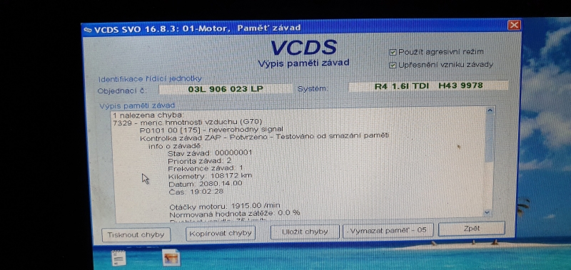

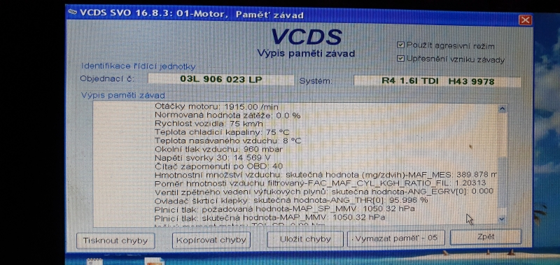

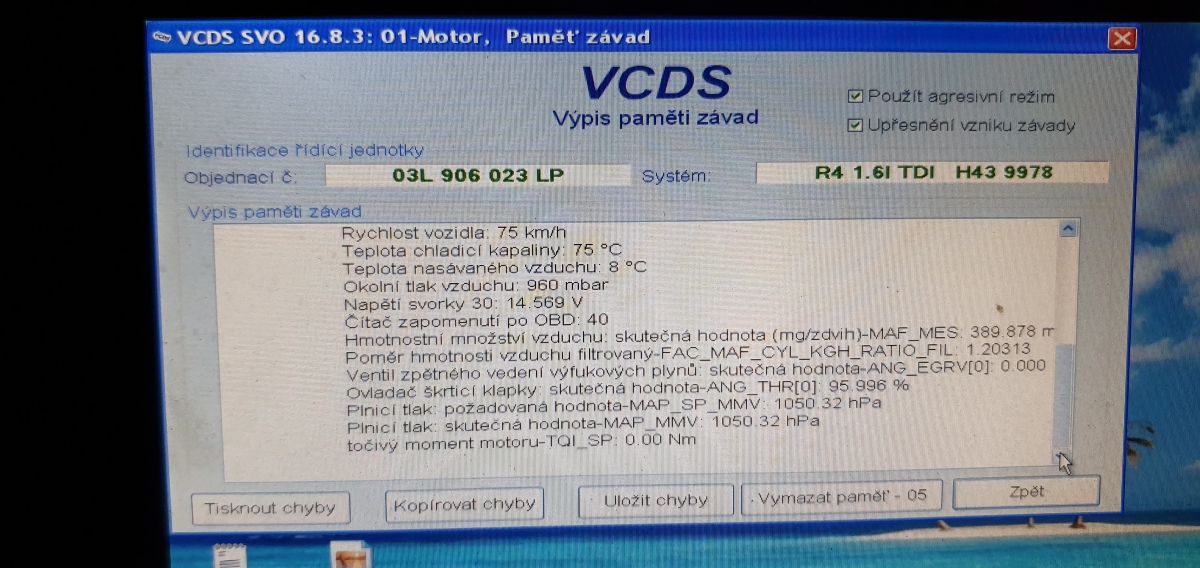

Auto opraveno po mensi bouračce po cca 20 km začne blikat žhavení ale auto nepadne do nouze..jel jsem s ním dalších 300 km a ještě se rosvítí motorek ale do nouze nepadne.Diag napise váha vzduchu neverohodný signal...vymenil jsem váhu z 2 auta co nemá problém a po 20 km se zase rosviti zhavení ale jede dál s výborným výkonem a zavada navlas stejná...takže váhou to nebude...Neresil někdo podobnej problém?Dík všem...

1. Máš nahrany emisny SW - pozri svoj obrazok - maš sw 9978
