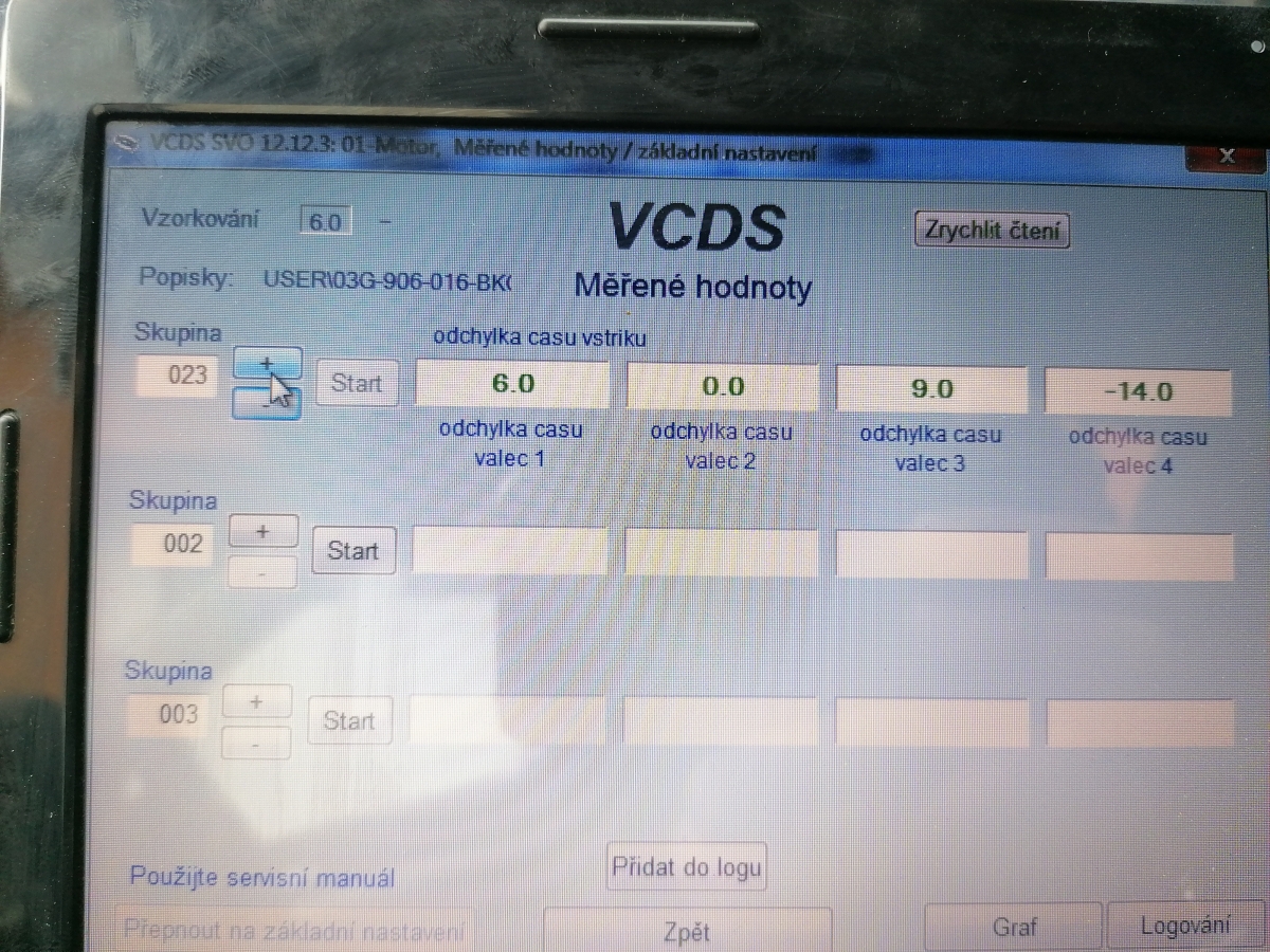

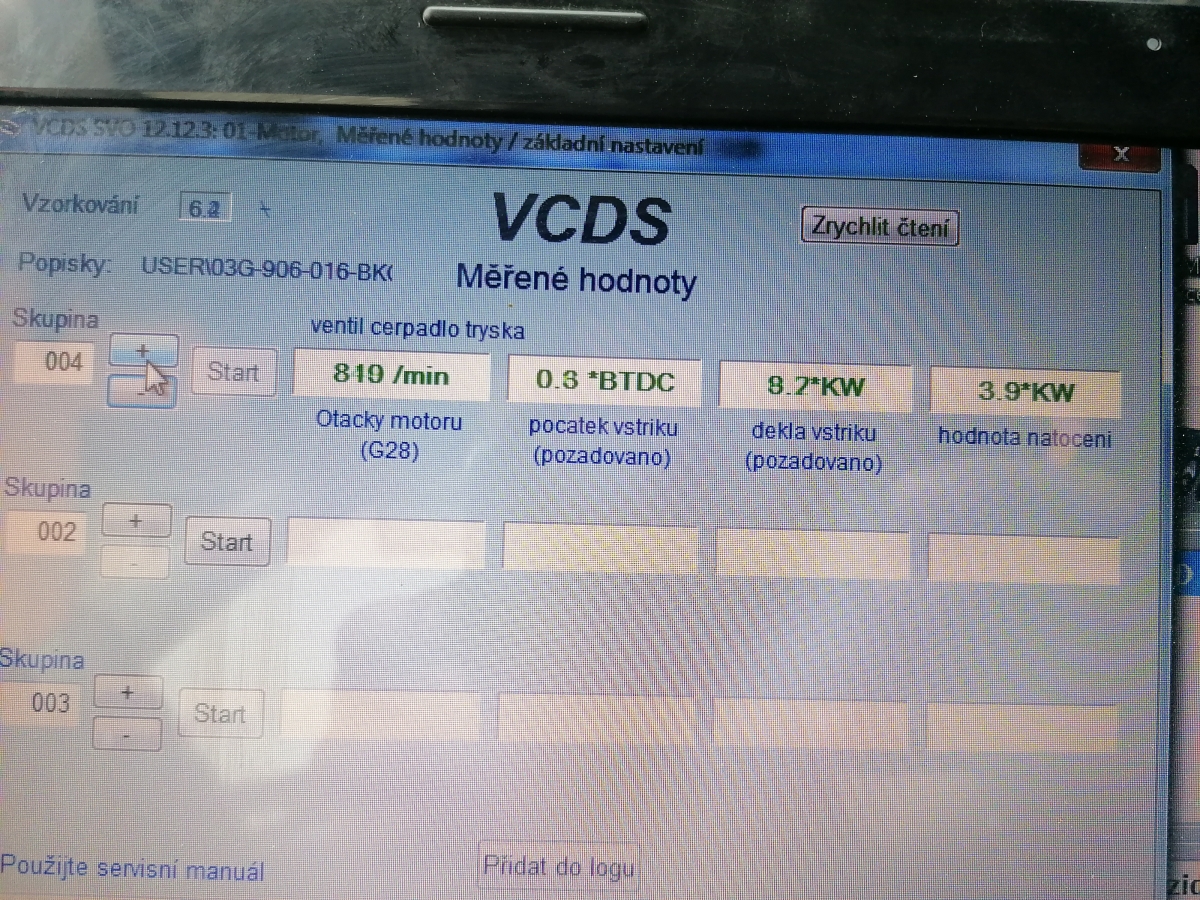

Tazko ti takto poradit ked nevidime ziadne hodnoty a parametre. Skus dat aspon foto s kanala 1,4,13, 15, 23 pri teplote motora cez 80 stupnou. To by na zaciatok isto pomohlo nam ti pomoct. ;)

Jednoznacne rozvody na prd posunute. Moc do plusu. Spotreba na volnobeh 1,2 je extrem. Posun do minusu. 10,2 mg/str je velka vstrekovacia davka. Nechapem co ste to mali za pripravky, respektive ako ste to kontrolovali po pretoceni. Skus nadstavit vstrekovaciu davku tak na cca 4,7 alebo 5,2. Vecsinou to mne vychadza ze kolko je tato hodnota tolko dokazem aj cca jazdit spotrebu na 100km. Povol 3 srobi na rozvodovom kolese a otoc 18kou klucom vacku ku celnemu sklu. Ale len jemnucko. Tak cca 1mm. Zatiahni nastartuj a skontroluj hodnotu vstreku. Ja mam momentalne na pripravky hodnotu natoceni -2 a vstrekovaciu davku cca 6,3 mg/str. Tiez to vratim na cca 5. Tvoja spravna hodnota notocenia vacky moze byt aj oklolo -4 cize uplne naopak. Skus postelovat a daj vediet ci pomohlo :)

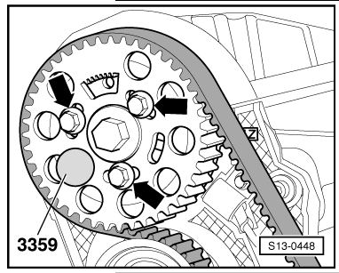

Tak vstreky mali hodnoty este v norme, tam problem nebol. Ale vsimol som si jednu zvlastnu vec. Mozno to je blbost ale na rozvovom kolese vacky my nesedi ten zubkaty akoze cifernik hore, alebo neviem naco to tam je. Ale to nieje podstatne. Podstatne je ze ja mam vtom priestore dierku ako je aj na prilozenom vydeu. Je mozne ze ste ju nejako blbo nasadili ak sa to vobec da? Alebo davali ste dole aj cele to koleso na vacke na ktorom je nasrobovana remenica? Je tam kajlik ktory zabezpecuje presne osadenie a zabranuje pretoceniu. Alebo si dal dole hlavu aj s kolesom? Kazdopadne je to zvlastne. Skus zhodit koleso ako mas tie dierky a porovnaj s videom preco tam nieje.
https://www.tdipower.sk/2013/04/30/caso ... -9-tdi-pd/
