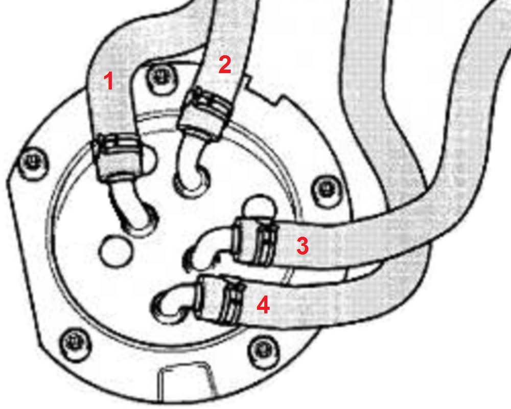

Ahoj, mám dotaz. Ví někdo správné zapojení hadic u palivového filtru UFI č. 3C0 127 400 C? Jsou tam 4 hadice, tak kam která vede. Díky moc :)

1-zpatečka do chladiče paliva na podlaze auta
2-přivod paliva z nadrže
3-zpatečka od tandemu od čidla teploty paliva
4-přívod do tandemu

Díky moc ;)

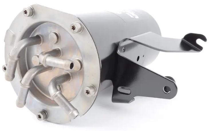

Mám přesně ten filtr, co jsem psal a je na obrázku.

Ale tam tenhle termostat - téčko vůbec není. Ten byl ve Feliciích a podobný v Octaviích I. Tady to už je filtr z Octavie II a tam nic takového není. Je to tento filtr:
Jak píše Hansdob, asi ten termostat je nastavený, že pouští ven co nejstudenější naftu, protože si myslí, že se ohřeje v hlavě motoru.
