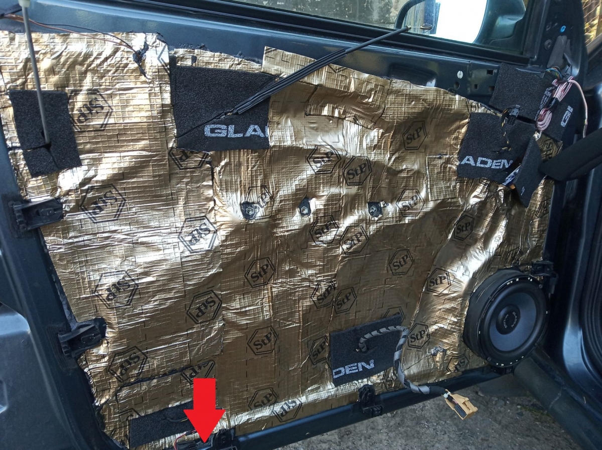

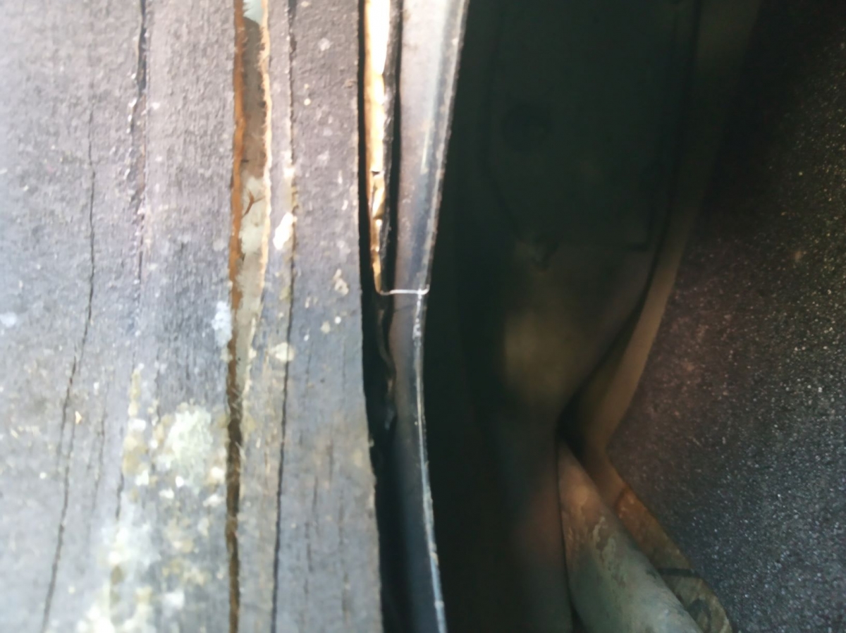

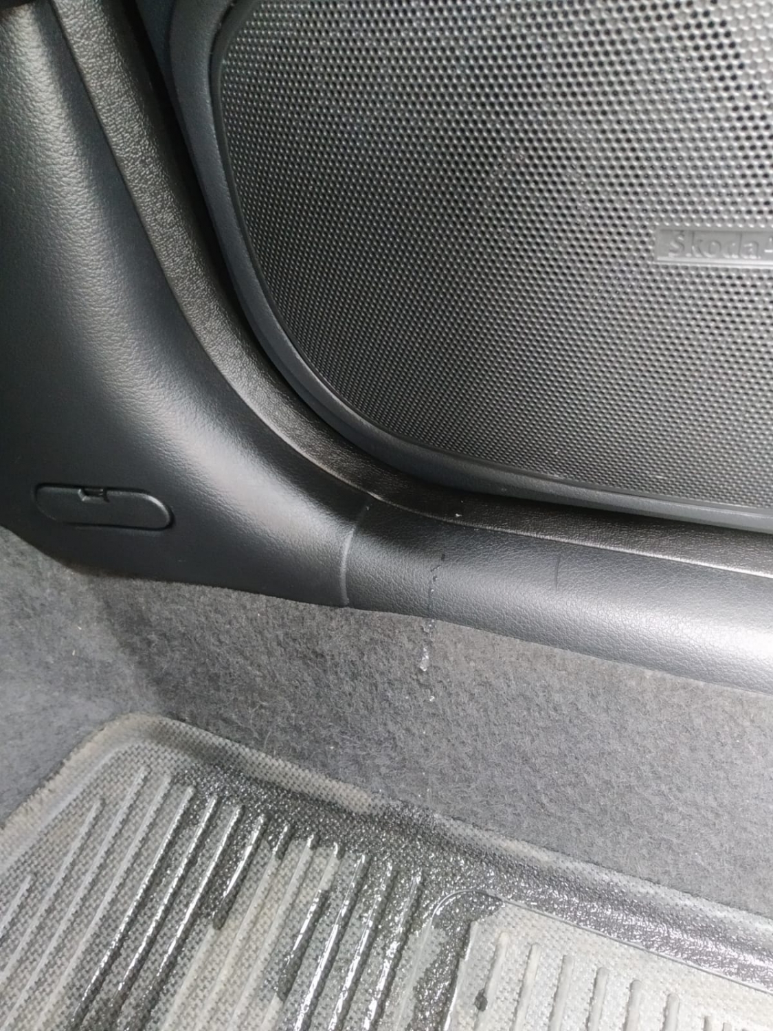

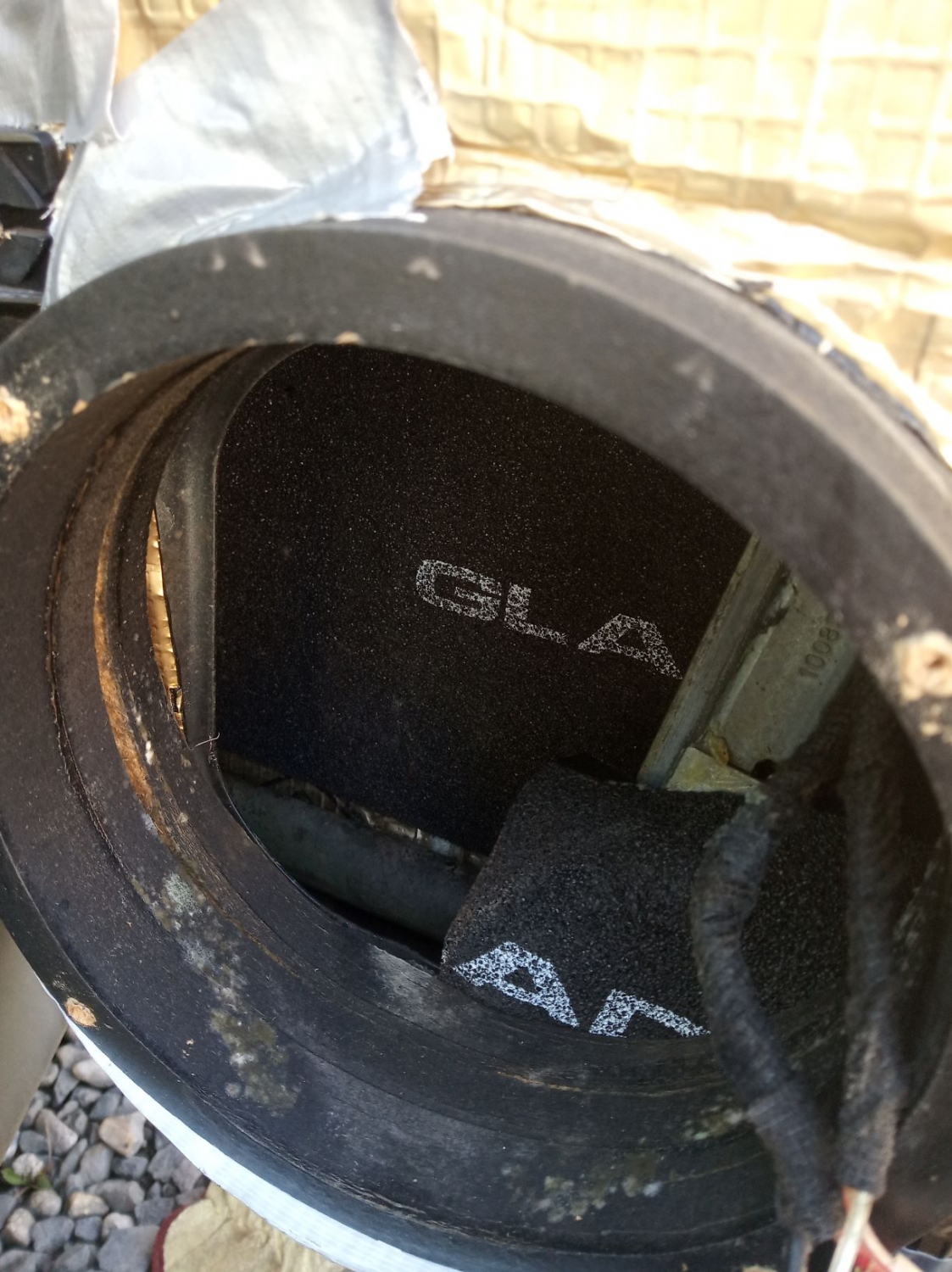

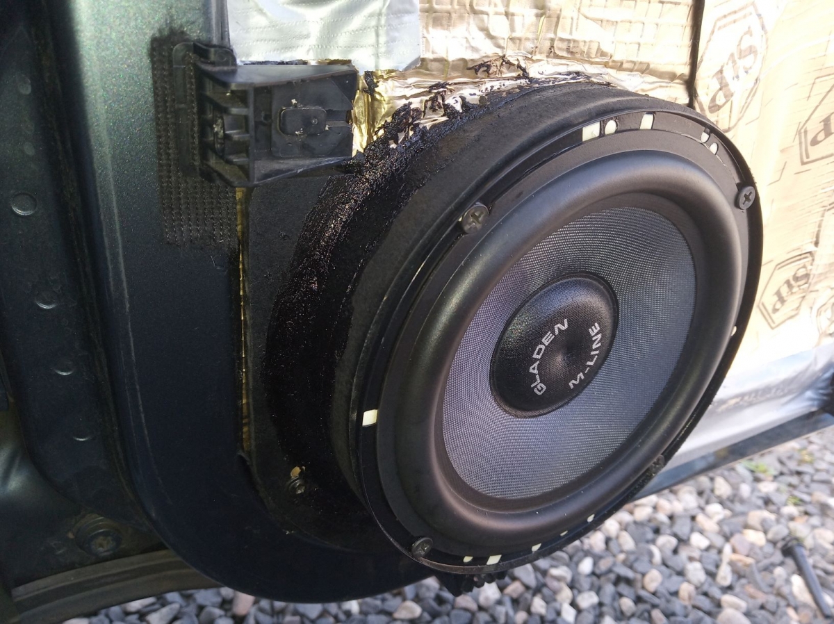

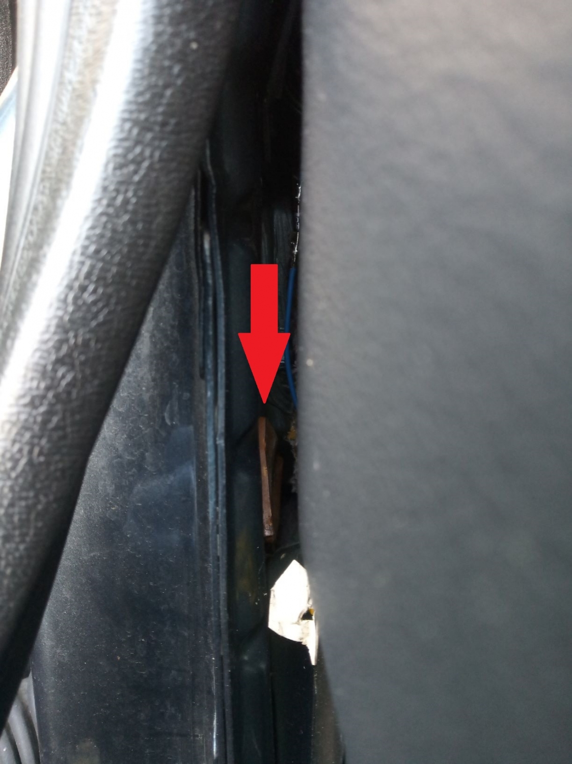

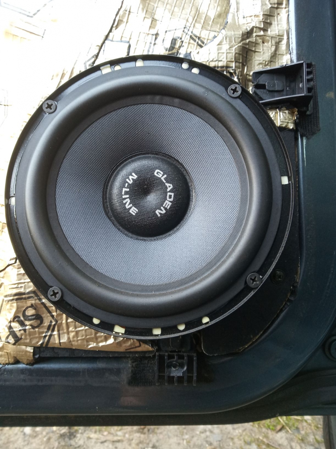

už jsem to tu řešil, ale nic nevyřešil...O1 2004 ASV tedy ta moje...dělá se mi jezírko pod nohama řidiče...opravdu dost vody...vím, že nejčastěji zatéká do O1 kolem reproduktorů, nebo poškozené folie na dveřích. Já mám ale vše dost slušně vytlumené viz foto...nicméně malou chybu jsem tam našel v podobě nezaslepené dírky viz šipka. Podotýkám, že bytumen je i pod redukčním rámečkem repráku. Problém je, že po dešti není nic vidět na plastové liště u těsnění ani na gumových origo koberečkách...resp řeším jen místo pod nohama řidiče...vlho je i za řidičem, ale ne v takové míře a tak usuzuji, že dírou v příčníku se nějaká ta voda dostane i dozadu a tam filc natáhne....v minulosti bylo měněné čelní sklo, ale netuším, zda u O1 je možné aby tam někde zatékalo... stejně tak netuším, zda vůbec nějak shora může zatékat...ale našel jsem origo nějaký přelep díry v rohu kastle viz foto...byla odlepená a já ji připlácnul dlouhým šroubovákem. Ale netuším, zda tím by mohlo. Jen mě zaráží, že kolem dokola je ten koberec i filc suchý...ale dole bazén...nemá někdo nějaký tip?ObrázekObrázekObrázek

otas už ani nikomu neříkám že ty foliové výplně jsem u mé první OI neměl ani v jedněch dveřích, vevnitř jsem měl sucho,
sdělej stěrače a plasty, tam bude kopa hnoja, odtoky,
naposledy u fábky tam bylo čisto a zjistil jsem mladší čelní sklo , sdělal jsem plasty předních sloupků a :) špatně přilepené sklo na sloupky ;)

U prasáta B6 mi teklo na podlahu prasklou manžetou v LP dveřích.

proverim manzetu...milosi pod plastama odtoky ciste....alespon urcite to co vidim nahore...dole nevim.....jedine ceho se bojim je prave to okno.....ale proste nejsem schopny pochopit, jak by to stekalo bez nejmensich znamek az na podlahu....kdyz vemu v potaz ze tam je halda elektriky atd

schodit sloupek muzu, pak jedine strikat wapkou...a druhej sledovat.....ono u jednickovy oktavky si ani nedovedu vysvetlit, co by tam kdo musel mit za hnuj aby se tak velke odtoky ucpaly.....ale kdyby jo....kudy pak tece do kabiny? Kolem te pruchodky s elektrosvazkem? Nemuze tam byt nejake tesneni treba v haji?
Příspěvky: 9221
Muže téct kolem bovdenu kapoty ( někdo za nej zatáhl a je vyvlecená pruchodka) muže téct kolem tě pruchodky na elektriku.

Holt hadice s vodou a koukat. Jiné řešení není.

nam hodne s kamosem pomoze ked resime zatekani vodu rozebereme tapec okolo skla obklady jeden sedi vnutri auta a druhy poleva hadicu zvenka aj 15min a vzdy sa to ukaze kama ide voda.

jj mám tohle v plánu,ale zatím řeším svépomocí, co by se dalo omrknout a preventivně odstranit...ono v podstatě dost možná to bylo tou dírkou ve spodku dveří viz ta fotka, protože to byla moje fakt fatální chyba...jen mě zaráží, že se to tam začlo objevovat až cca půl roku zpátky...to tlumení tam mám již pět let a tu dírku taky...ale tak možné to je....každopádně budu ve svém bádání ještě pokračovat, jen nevím kdy...je to teď trošku složitější...

Dá se to většinou zvládnout i bez pomocníka. Když máš tapec dole, tak otevřeš dveře a pouštíš jemný proud vody v horní části skla ze strany na stranu až ke krajům /hadicí nebo houbou/. Po čase Ti většinou začne vytékat voda ve spodní části fólie. Ta pak stéká při zavřených dveřích na těsnící gumu dveří. Odtud pak do interiéru. Pokud je fólie igelitová, tak je to vidět podstatně lépe než u Tebe.
