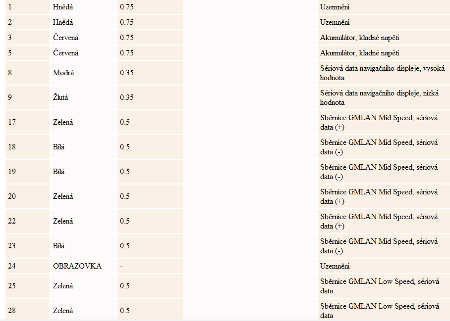

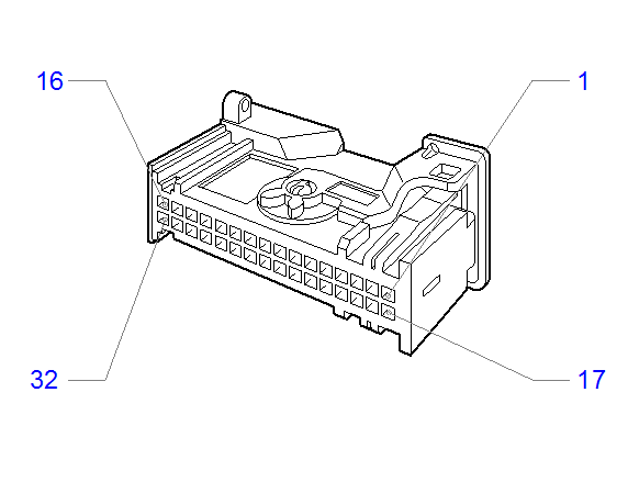

Mam tu nefunkcny stredovy diplay Siemens VDO 5WK70036, nema niekto zapojenie tohto displaya aby som vylucil chybu napajania.
Nefunguje ovladanie kurenia, klimy, ohrev skiel,radio ide zapnut no display je tmavy, nefunguje ovladanie s volantu.
Je potrebne druhy display nejako sparovat?
jozef9
Příspěvky: 1003
Příspěvek od jozef9 »

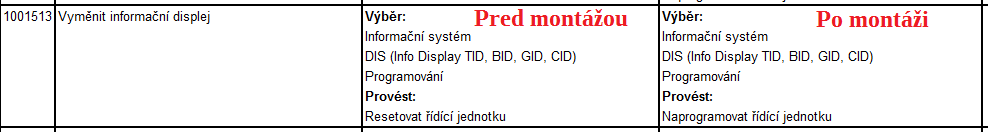

Podľa TIS-u
automonte
Příspěvky: 105
Registrován: 16 črc 2013, 03:54
Příspěvek od automonte »
dakujem jozef9 tak ze ak to dobre chapem v pripade vymeny displeja je nutne ho najskor odhlasit v povodnom aute ( Op-Comom) resetovat a potom naprogramovat v aute do ktoreho bude montovany
jozef9
Příspěvky: 1003
Tis 2000 dáva popis pre diag. prístroj Tech2, neviem či Op-Com ponúka túto možnosť, vyskúšaj. K info displeju je bohužial v Tisu len tento krátky popis.
Příspěvky: 9270
Op com umí taktéž.
