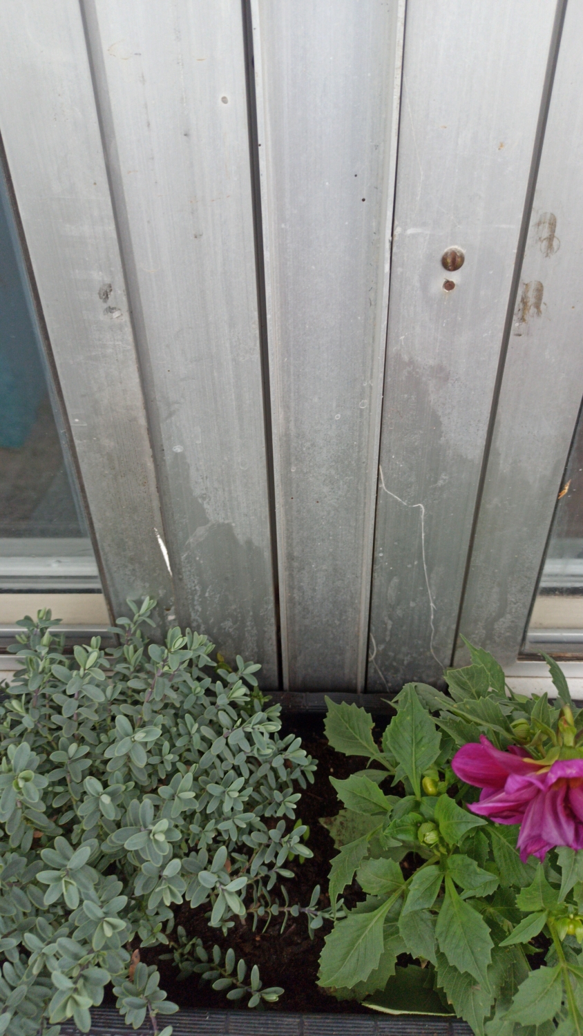

Kluci cim nejlepe vylestit hlinik. Mam je z venkovni strany oblozeny hlinikem a je to uz hnusny. Necekam ze to bude svitit jako na alu diskach, ale aby to nebylo uplne zasle zase. A taky abych na tom nenechal ruce.Obrázek

Teď tu oxi vrstičku sundáš jen tam kam šáhneš bez demontáže, pokud to poté něčím neochráníš - lakem apod. - tak si hliník bude oxidovat zase po svém, a pak to stejně začne od míst, na které nyní nešáhneš ... Myslím, že bez demontáže to bude ztráta času bez dlouhýho efektu.

Jo je mi jasný,že to nevydrží x let. Spíš bohužel je to hnusný tak chci aspon nějak to vylepsiš

Prosim ta co to je? To je najaky hlinikovy posuvny system oken? Neda sa ten obklad proste dat prec a spravit neco krajsi treba z dreva?

To je obklad na okne. To vis 30 let stary byt. Udelal jsem komplet vse novy, ale okna nevymenil tak aspon na balkone to chci mit hezci. Do ulice na to kaslu :D ale uz jsem koupil sadu na cisteni a vypada to lepe

vybrousit zlehka pod vodou, do flexy nebo vrtačky hadrák,leštící pastu a bude to jak psí koule
pak to stačí odmastit a stříknout klarlakem,tu oxodaci vlivem povětří hoooodně zpomalíš

nebude sa ten lak z teho šupat? bude to hladke po leštení a nažrane pasty

Musí se to ošetřit předtím reaktivním základem, to jsem zapomněl napsat...ideálne třeba Bonderite od 3M, ale je to drahý jak čokoláda...

Díky...koupil jsem leštící sadu na vrtačku. Docela to je znát,ale jde to pomalu a chut ubejvá :D :D
