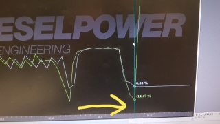

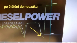

VW Golf 6 1.6TDi CAYC přijel v nouzáku.
Dle mého VCDS chyb. kódy 7337 (P0401) EGR průtok příliš malý a 7343 (P0407) potenciometr EGR - signál příliš malý a P046C potenciometr EGR - rozsah.
Dle majitele EGR již měněn před 1.5 rokem.

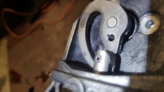

EGR jsem vyndal, byl plný karbonu, moc se nehýbal, visel ventil.
Rozebral a vyčistil jsem ho a namazal.
Po zpětné montáži a nastavení opět chyba 7343, nedokončeno základní nastavení.
Podle grafů požadovaná hodnota potenciometru je 0% ale skutečná je -14.47%.
Řekl bych, že je asi špatné to malé ložisko u ovládání ventilu...
Neřešil jste někdo takto do hloubky??ObrázekObrázekObrázek

Jo to je jasný, akorát je mi divné, že na tom ložisku je už vůle a jestli někdo nemá feedback, že to třeba řešil, proč to padá do záporných hodnot...

Pokud je na ložisku vůle, tak se servo snaží dovřít EGR delším krokem dokud ECU nevidí lepší hodnoty na váze a proto spadne až do mínusu. To je ale jen laický odhad ;) Prostě ten návrh na odolnost mechaniky moc nemyslel, přemáháním karbonu pod ventilem odejde nejdřiv to miniložisko na táhle ... Pokud je ale ložisko bez vůle, je to problém přímo serva.
