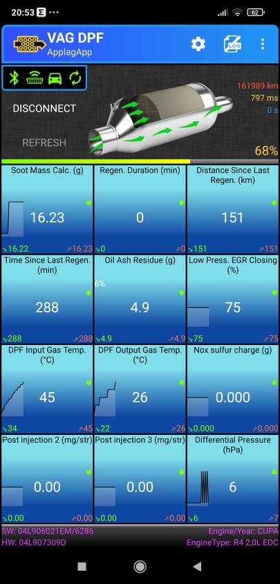

Regeneruju cca jednou od 120-160km.
Zde foto těsně po regeneraci.

EGR klapka ti funguje správne ??
Čistené nemáš ešte to DPF ?
Adaptáciu diferenčného snímača si spravil ?
Skús vytiahnuť hadičku z diferenčného snímaču čo ide za DPFko a skús do nej fúknuť či je čistá.
Tie regenerácie máš teda časté, to bude možno dosť zaneseným DPFkom. Mne na jednej O3 RS regeneruje po 300-350 a na druhej 350-400km. Jedna má 240tkm a druhá 162tkm aktuálne.

Ano funguje. Dpf čištěné nemám. Adaptace po výměně snímače je jasná. To profouknutí zkusím.marfan píše:EGR klapka ti funguje správne ??
Jde mi o to proč mi zmatečně ukazuje hodnoty ten diferenční snímač. Všim jsem si, že cca po 5 minutách při spuštěné regeneraci už ani neklesá soot mass measured ani tlak diference se nemění ( je na -11,5g cca a tlak také stálý a víc ani ťuk) a jen klesá soot mass calculate.
Nevím čím to je, jestli by stálo v úvahu další snímač diference zkusit či přehrát verzi softwaru na starší... Nevím...

Pri ustálenej jazde napr 90kou máš aký diferenčný tlak ??
Pri tej regenerácii ti to neklesá preto lebo máš malú teplotu ešte ?? U mňa pokiaľ nemám aspoň 450°C tak to skoro ani neklesá najlepšie regeneruje od 580-620°C.
Tá mínusová hodnota tam prečo je, však zaplnenie by malo byť predsa iba kladne ? To je nejaká sprostosť. Mne napr. táto appka to políčko meranej hodnoty zanesenia ani neukazuje. Ja mám iba to vypočítané.
Ja osobne by som skúsil v podstate vyradiť diferenčný snímač vytiahnúť z neho hadičku, ktorá vedie za DPF a pojazdiť niekoľko km bez neho. Takto uvidíš či to rovnako bude stúpať. Jednotka motora by si to mala vedieť počítať aj podľa iných hodnôt a ak to bude aj tak zle regenerovať tak problém nebude podľa mňa v tom diferenčnom snímače ale niekde úplne inde.
Si si tam prehrával SW v RJ motora ? Akú verziu máš ?
Ja tom mám na studenom motore asi takto.
Inak tu je vidieť, že EGR pri rôznej verzii SW sa správa inak. Pri vypnutom motore na oboch mi ukazuje ten tlak -2 až 0

Teplotu mám jako Ty, ale tlak diference mám jiný. Toto jsou screeny z volnoběhu? Pokud ano, tak máš tlak o mnoho nižší než-li já. Přepni si v aplikaci jednotku manualne na jiný typ motoru ( starší, myslím group 3) ukáže se ti chlíveček i s měřenýma sazema.marfan píše:Pri ustálenej jazde napr 90kou máš aký diferenčný tlak ??
Ty máš nový DPF? Je divný, že máš hodnotu zaplnění DPF jen kolem 5g a 7g popela.

Na tej čo má 240tkm bolo DPF čistené kvôli strácajúcej chladiacej kvapaline. Na druhej nebolo čistené, neviem z akého dôvodu vymazali hodnoty zanesenia, ale regenerácie a aj zanášanie je také ako to zanáša ostatným. Ak jazdím strašne krátke trasy tak sa to rýchlo samozrejme zanesie ak dlhé tak pomály.
Ty by si mal mať ale v tej appke skupinu 4 kde je CUNA,CUPA, vtedy ti tam ukáže namiesto toho meraného zanesenia NOX.
Podľa mňa máš dosť veľký protitlak na DPFku čo ti aj ukazuje diferenčný snímač.
Zajtra keď pôjdem do roboty skúsim to odsledovať aké hodnoty má tá Octavia s menším najazdom.

Ty screeny jsou z volnoběhu?marfan píše:Na tej čo má 240tkm bolo DPF čistené kvôli strácajúcej chladiacej kvapaline. Na druhej nebolo čistené, neviem z akého dôvodu vymazali hodnoty zanesenia, ale regenerácie a aj zanášanie je také ako to zanáša ostatným. Ak jazdím strašne krátke trasy tak sa to rýchlo samozrejme zanesie ak dlhé tak pomály.

Ano screeny su z volnobehu pri studenom aute.
Dneska som odsledoval tie protitlaky pri jazde mesto/mimo mesta dialnica vysledok je taky ze mesto pri 65kmh cca 14hPa mimo mesta pri stovke 25hPa a na dialnici pri 150kmh to ukazovalo 70hPa. Ak pojdem na tej co ma cistene DPF tak ti kuknem aj tam. Inak maximalny protitlak som mal pri plnej akceleracii na dialnicu cca 105hPa.
Darmo si menil snimace, offset +- 3mBar je nič...moc si sa na to zahladel. Problém máš v tom že tvoje auto rýchlo zanáša DPF = dynamicky stúpa protitlak = ecu naráta rýchlo measured soot...a bum regeneracia
120-160km? to je veeeeelmi kratko...
takze problem je v motore
nie v DPF.

octaviask píše:Darmo si menil snimace, offset +- 3mBar je nič...moc si sa na to zahladel. Problém máš v tom že tvoje auto rýchlo zanáša DPF = dynamicky stúpa protitlak = ecu naráta rýchlo measured soot...a bum regeneracia
takze problem je v motorenie v DPF.
Otázka zní... Je normální, że po regeneraci mám mám diferenční tlak na volnoběh cca 13-14 hpa u tohoto typu motoru?
