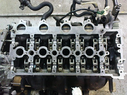

Není to skočené a polámaná vahadla.
Příspěvky: 34075
geo píše:Není to skočené a polámaná vahadla.
dík uvidíme zitra, ono to točí normálně, netočí to jak potkan nebo líbezný zvuk zaseklé chcípací klapky, v páek mi už docházela baterka tak jsem moc pokusů neměl

sdělám ventildekl to napoví, chtěl jsem hůlavně vědět jestli tam není nějaký klapkový výjeb u hlavy

jí to zaslepil až u sání nacpal jsem do té trubky hadru, no kurva jestli to bude řetízek už jsem četl postup, :roll: celý traktooor rozmontovat, to je měsíc fiat nemaže, dvakrát 55 kW motor, felda motor 50 kW , trafik 1,9 motor a nahoře mám sdi na klice natvrdo, :roll:
Příspěvky: 14470
Pokud bude něco s rozvodem, tak bude Alfa/Omega vyndání vstřikovačů, jestli se vůbec rentuje to s...í

No sdělám ventildekl, na jedné z vaček je plastový, ale to je jenom taková krytka, ventildekl jako takový tvoří současně uložení vaček a sací potrubí, tomu předchází demontáž injektorů.
