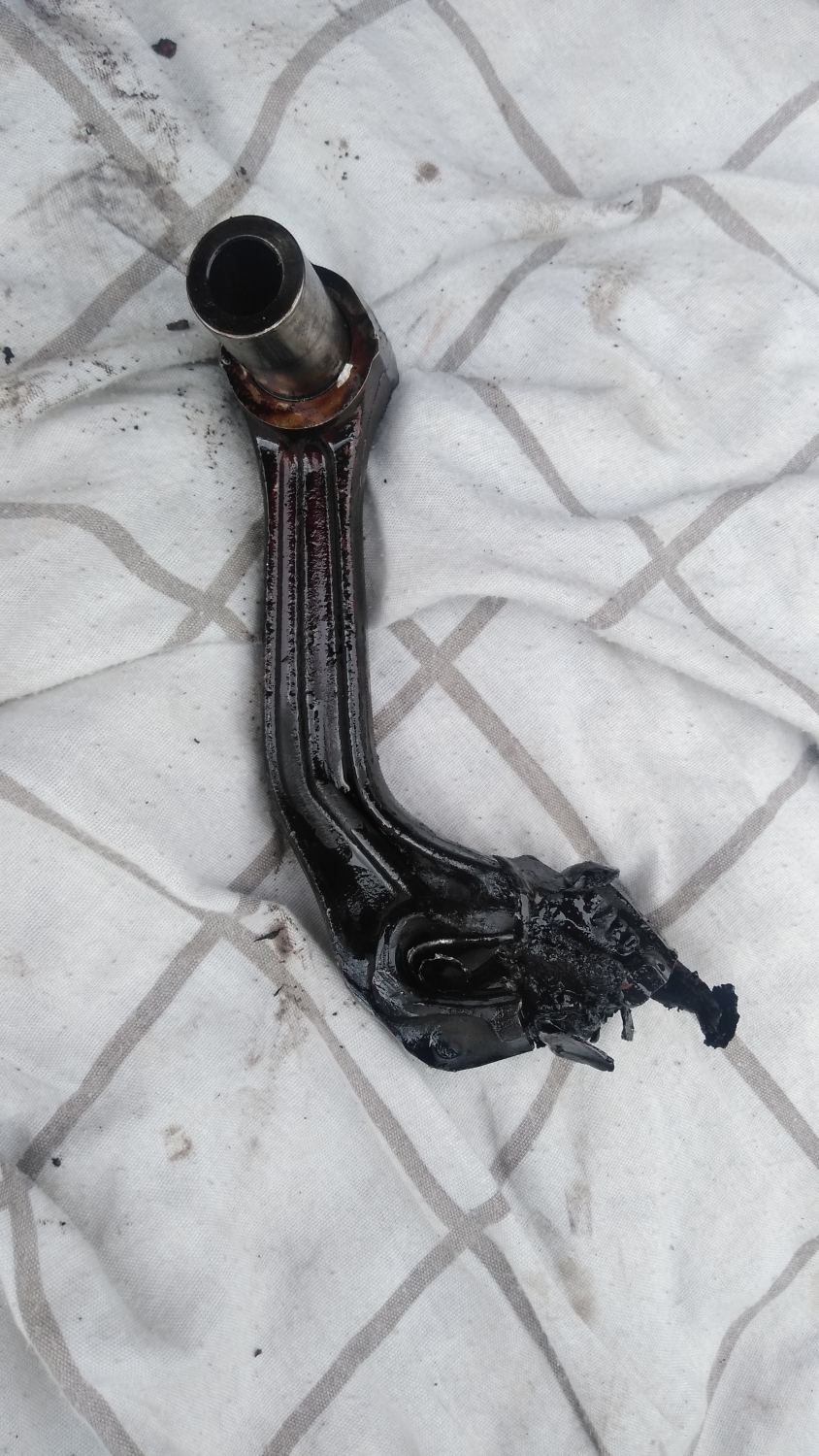

Tak jsi jedu z PL a 100km od hranic kontrolka oleje rána a ojnice venku u Benzinu viděl někdo toto
Obrázek :?

No, pěkný.....!

Jsem ji asi uhnal stařenku jinak byl střihly šroub takže nový motor a šlapeme dál :P

Tenhle motor co já servisuju, tak mají nalítáno i hodně nad půl mega, jen žerou olej, jinak držák, jo a taky žerou benááál jak tank (noteeth)

davemo píše:Tak jsi jedu z PL a 100km od hranic kontrolka oleje rána a ojnice venku
Opravdu v tomto pořadí? A jak rychle?

Kolik měl motor najeto? Kontrolka oleje červená tj. ztráta tlaku mazání?

Serveronaut píše:Kolik měl motor najeto? Kontrolka oleje červená tj. ztráta tlaku mazání?
325000 a byla to rychlost kontrolka se rozblikala na dálnici hned jsem z levého do odstavného zajel rána čára olejová a dymec 😃 už mám nový motor tak zítra přehazují 😉

Příspěvek od davemo »
Byl jeden šroub střihly normálně v půlce

Pája 19 píše:
Jj trochu jsem to hnal tam na těch cestách pořád rovně cca 160-180 🙂

Není nadto mít tlakoměr oleje.

Hele je to prostě babička a klekla no,tam nic nenamudruješ... ;)
