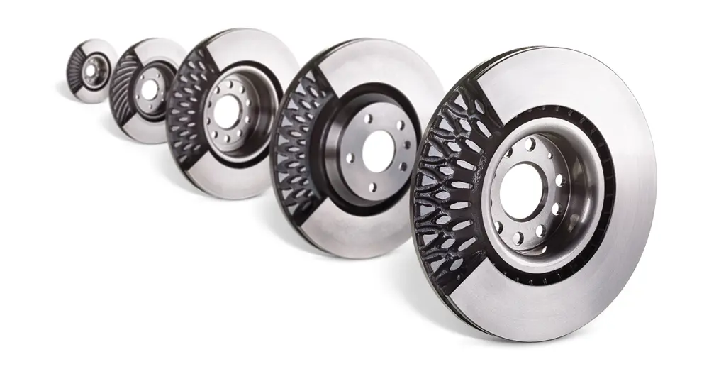

neviem čo tam je, ešte som to neskúmal. Kotúč má delené chladenie ako brembo pvt, takže predpokladám že kotúče sú brembo. https://www.bremboparts.com/sk/media/su ... f93bd5ddd5
Platne neviem aké sú tam. No nič, skúsim to teda rozobrať a skúsim vymeniť platničky či to pomôže
