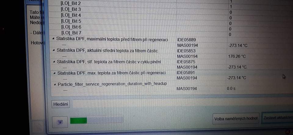

Tady koukám na toto v diagnostice.
Dpf není off, jen EGR ale zkoušeli jsme to dát do originálu a jezdil jsem s tím, spotřeba byla ještě vyšší.

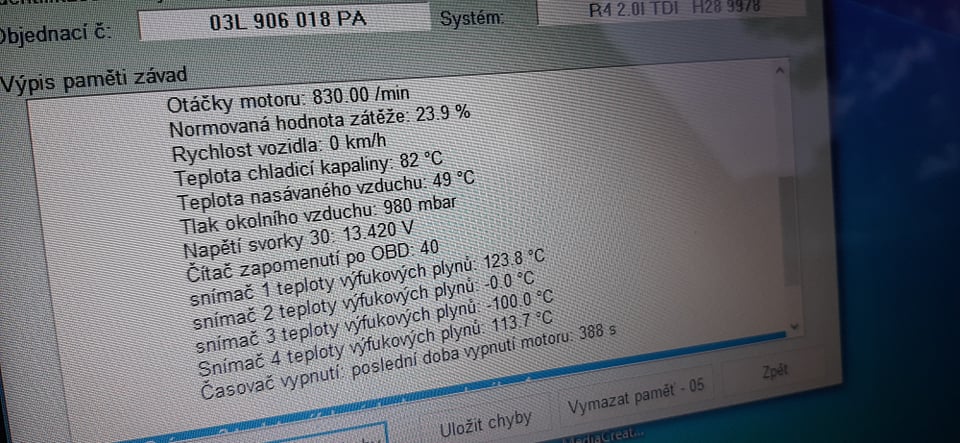

Usoudil jsem z těchto hodnot že to vypadá na to čidlo před dpf, jinak fakt už tam nic není auto jsem si nechal logovat od profiku a tam nic nebylo špatně. Dokážeš mi něco říct k tomu z tohoto foto?

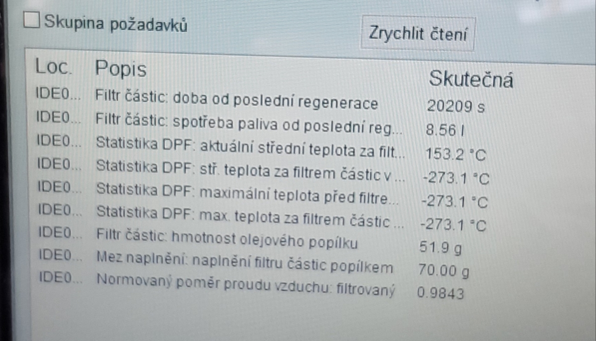

Rekapitulace
Zdravím,
Už fakt nevím co s tím tak prosím o radu.

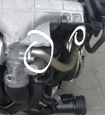

Dovezl jsem auto z Německa passata b7 2.0 TDI 2013. Po měsící odešel EGR. vím že se před 40t km už jednou měnil a vím že na to tyhle auta trpí, tak jsem nechal softem odpojit egr a rovnou i chipnout auto stage 1 od chiptuning, dale se odpojila i víříva klapka, a zaslepil jsem co je na obrazku, prý tudy vedou spaliny zpět. ( obrazek )
poté jsem jezdil s krásnou spotřebou 4 - 5l. Cca po měsící z ničeho nic se zvýšila spotřeba a ted jezdím za cca 7litru a to s hoodne lehkou nohou. dá se s tim jezdit po meste i za 5litru ale to fakt jen lechtam pedál, při vetší rychlosti na dálnici na 6q 130/h mám spotřebu 10-11litrů. Takže ted jezdím na spotřebu, jde tam více nafty a mam často ucpané DPF. Když se poprvé rozsvítilo DPF, tak jsem jel za kamaradem na origo servis OBD diagnostiku aby jsme udelali nucenou regeneraci, ale právě se přerušila kvůli nedosažení vysoké teploty, tak jsme se podívali na teploty čidel a hlásí čidlo před DPF - 273.0 C i na mojem piratskem VAGU ( obrazky ) takže nucena regenerace přes diagnostiku nejde udělat. Zkusil jsem to auto prohnat na dálníci a regenerace se dokončila, DPF kontrolka zmizla, ted takhle 1x za měsíc regeneruji DPF. :/ Nejdřív jsem si myslel že to může být chipem, tak jsem poprosil kluky, jestli mi to nemohou nahrát zpátky do originalu bez chipu i s egr ON, zkoušel jsem s tim jezdil a spotřeba byla ješte horší. takže jsme to dali zpátky . egr OFF + chip.
Auto jsme ješte zkoušeli i logovat za jízdy vše bylo v pořádku u kluku od GTSPORTS.
Dnes jsem koupil teplotní čidlo před DPF, které jsem vyměnil a nic se nezmenilo, spotřeba stále stejně vysoká, ješte jsem slyšel něco o přizpůsobení čidel, ale to jsem v diagnostice nenašel. Auto dela jako by o nich nevedelo mi příjde.
Fakt už nevím co s tím prosím nějaký řešení vědel by někdo? děkuji.
