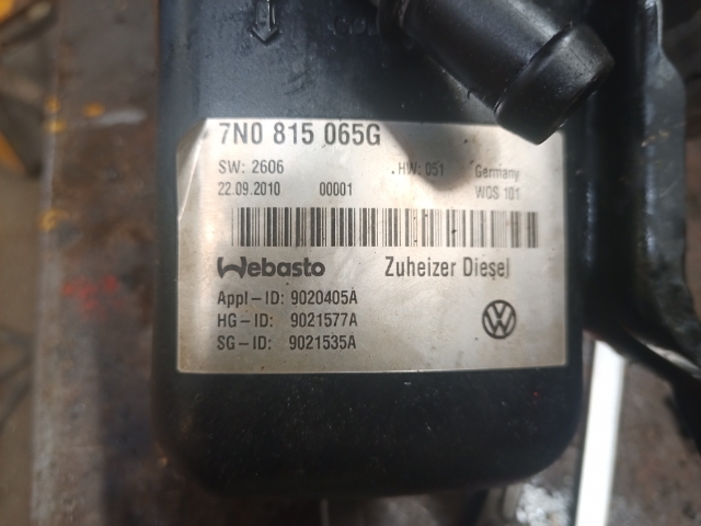

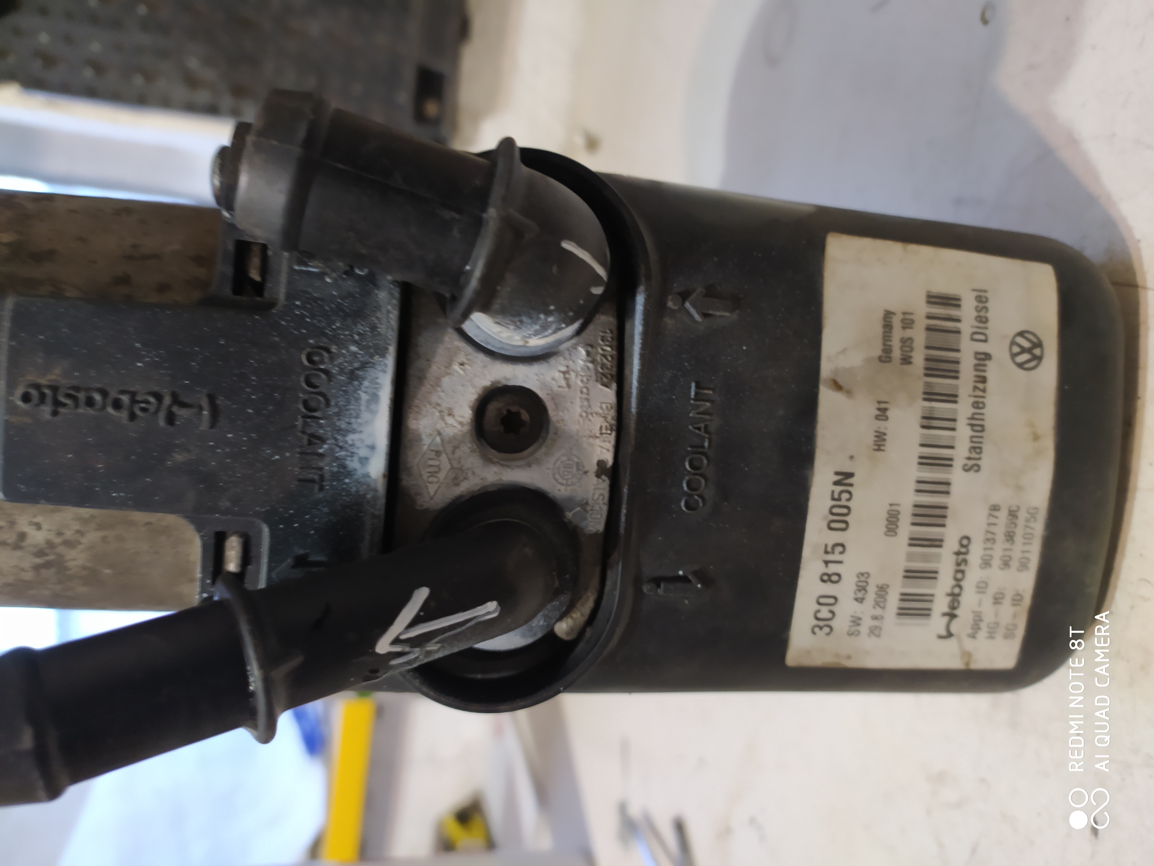

Zdravím pani mam problém na Sharane mi odišla rj wesasta je možné vymenit cele kúrenie z passata bude to fungovat?

Z passata půjde, ale ne takhle starý, to z roku 2006 nebude umět zobrazení na jiném než červeném maxidotu.

on na maxidotu ani žádné zobrazení neměl... je to pouze přihřívač
