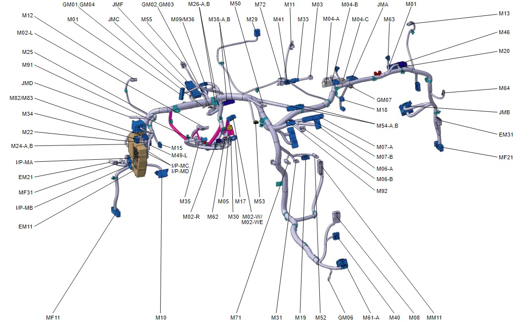

Toto je k tej závade C2130, ročník 2012, Brake Lamp HAC relé:
Kia Soul 2012.jpg (128.33 KiB) Zobrazeno 9537 x

Relé stop lamp:

Děkuji mockrát,schemata pomohla,přechodový odpor na NC kontaktu rele ESS.
