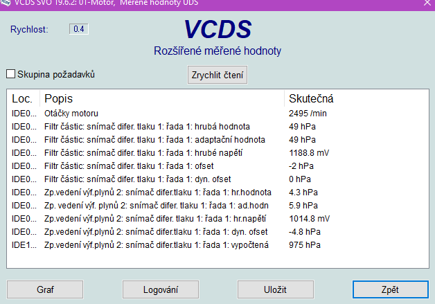

Poslednu dobu som spozoroval dost caste regeneracie cca kazdych 100km, pricom autom sa jazdia trasy cca 50km na Sku... pripajam vypis hodnot po poslednej regeneracii + hodnoty snimacov dif. tlaku. Myslite, ze sa blizi cas cistenia DPFka? Dakujem za postrehy.

Hodnota popela 0,16l znamená už skoro plný filtr a ty hodnoty diferenčního tlaku po regeneraci na volnoběh jsou taky dost vysoké.

aktualne sa snazim urobit log pre jednui formu, ktora by potrebovala tieto hodnoty:

Hmm, nahrajou dieselgate a bude to jeste horsi bych rekl
Jinak pokud uz po regeneraci mas merene mnozstvi takhle vysoko, tak bude DPF pricpany.

toho dieselgate sa obavam aj ja.... chcel by som este skusit vymenit dif. snimace tlaku za nove..., ale po vymene je tusim potrebne ich prisposobit... preto otazka aky je rozdiel medzi: "reset a naucenie hodnot dif, snimaca tlaku" a "adaptacia dif. snimaca tlaku", resp, ktoru moznost zvolit?

Tak DPF nakoniec vycistene, aktualne regenracia cc kazdych 400km, spotreba kleskla o cca 0,5-0,7l

Co by si chcel pri 65g popolceka? Davno malo byt vybrate a vycistene...

Taky mám 0,16L na TDI CR s močovinou a regeneruje každých 400km soft předdieselgate........rozhodují ty diferenční tlaky, ne to co jednotka vypočítá podle nějakého algoritmu.
Na PDčku jsem měl podle jednotky filtr plný a jezdí to do dnes a regeneruje taky po cca 380km

tak po necelom roku od cistenia DPF sa caste regeneracie vratili, aktualne to regeneruje po 130-150km, po cisteni to bolo okolo 400km. Je pravda, ze aktualne jazdim dost kratke trasy.... pred cistenim som mal pri plnej zatazi /3ka plny plyn/ max diferencny tlak okolo 320, po cisteny max 170, a aktualne to je zas okolo 300. Nepredpokladam, ze rok po cisteni by sa DPF znova upchalo popolcekom.
ze by snimace dif tlaku ukazovali nespravne hodnoty? resp. mohli by mat vplyv nie uplne spravne nastavene rozvody a zanasanie DPF?

tak dnes po konzultacii s mechanikom to vyzera tak, ze auto produkuje naozaj vela sazi a to zanasa DPF a nasledne sposobuje caste regeneracie. uz len prist na to ze co to sposobuje.
vstreky boli na teste a vysli ok - to zevraj vsak neznamena ze su naozaj v poriadu...
turbo-kontrola vole turbiny - vola minimalna, olej v hadici do coolera minimalne
co dalsie moze sposobovat dymyvost?
piestne kruzky? - to by motor asi nemal vykon
-netesnost nejakeho gufera na ventile????
-zle casovanie?
