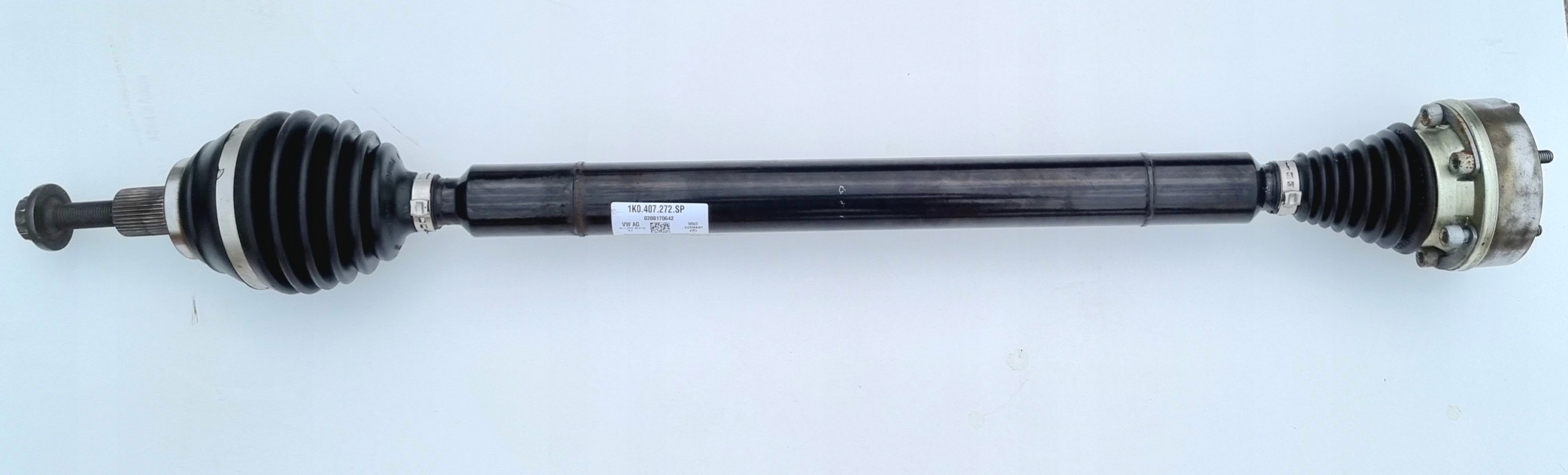

Při jízdě trochu vibrace, při rejdu už zvuk lámání a tak šla pravá poloosa ven. Sehnal jsem nové klouby, i když vnitřní je ještě OK, ale zdá se mi, že je navalená i hřídel. Vůbec nechápu jak by k tomu mohlo dojít. V soustruhu na hrotech háže dobré 3 i 4mm. Je to možné že to tak vyrábí nové? .... a nemáte mi někdo prodat jinou hřídel bez kloubů? 740mm, průměr 43mm a na obou koncích 33zubů. Orig nálepka je 1K0407272SP.

A na co to je? Auto, 5q, 6Q, dsg?

No, nedivil bych se ničemu už, kde to háže - uprostřed ?
Zkusit srovnat pod lisem a pak v hrotech doklepat jak to nejlíp půjde

je to rok kokta poloosa ko, bylo to v rodine nebudu si delat ostudu objedal jsem skf, pri 60 katastrofa a pri 80 jsem to vzdal bo by neco uletelo, reklamace ok dal jsem starline a ok

Jirka. píše: 15 úno 2023, 18:13 A na co to je? Auto, 5q, 6Q, dsg?
Je to z Touran 1.6 TDI 77kW CAYC, podle toho co jsem zatím zjistil, ji mají všechny koncernová auta s tímto motorem a DSG převodovkou. Celou - živou délku má 800mm.
slovacek.milos píše: 15 úno 2023, 21:54 je to rok kokta poloosa ko, bylo to v rodine nebudu si delat ostudu objedal jsem skf, pri 60 katastrofa a pri 80 jsem to vzdal bo by neco uletelo, reklamace ok dal jsem starline a ok
jj, SKF už raději zapomenu že něco vyrábí, dost děs
roman1648 píše: 15 úno 2023, 20:58 No, nedivil bych se ničemu už, kde to háže - uprostřed ?
jj, uprostřed, děs, skoro 4mm.
na srovnání není myslím dost silná stěna, včera, protože jsem ji už odpískal, jsme se pustili přes vyrobený přípravek, aby netlačil do jednoho místa, do rovnání, první pocit katastrofa :doh: nemá to smysl, nikdo to nezkoušejte. chodí rovně, ale ovalita trubky v pasti. :doh: měřit už to nemá smysl ...

lubomircharvat píše: 16 úno 2023, 10:12 jj, SKF už raději zapomenu že něco vyrábí, dost děs
mam tu toma co pro ne delal vyroba se castecne presunula do jizni ameriky vyrobni naklady sotva polovicni, tak jim asi bude chvijku trvat nez vybrousi spravy prumer (wallbash) ja starline zatim no problem
