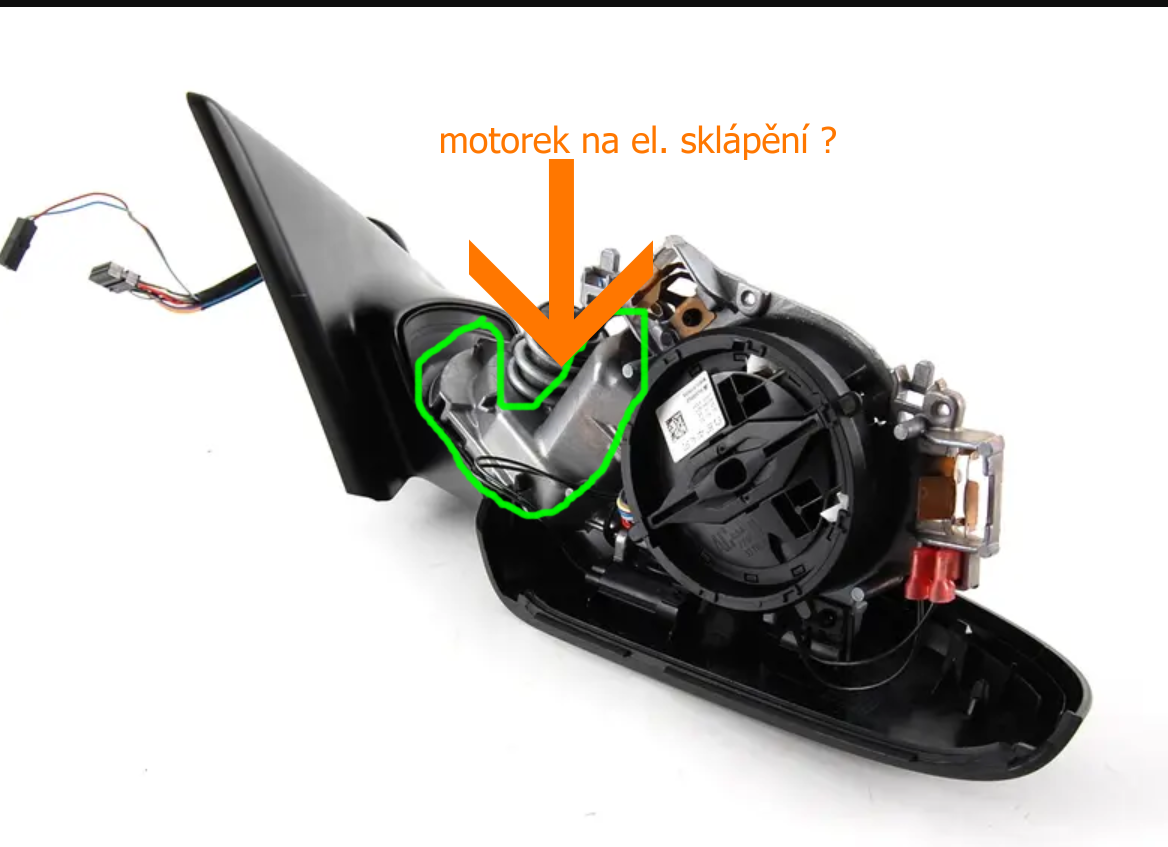

Ahoj chlapi , potřebuji radu Audi A 5 TDI 2016 Sportback , vnější zrcátka mě nejdou el. sklápět , mám ovládání na dveřích bez přepínače na el. sklápění , to není problém vyměnit , ale podle VINU mě nedokáže nikdo říct , jestli je v zrcátkách motorek nebo ne , jak to poznám ? Bez motorku je jen pružina přes kterou vedou dráty a s motorkem je tam taková litina s převodem ?
Stačilo by jen vyměnit za jiný přepínač s ovládání a mělo by to fungovat , jestli si myslím , že tam motorek je?

Pokud je to nemělo nebo je tam někdo nedal tak tak tam motorky 100% nejsou.
Nejjednodušší zjistit je buď sundat kryt zrcátka nebo spočítat kabeláž do nej.
