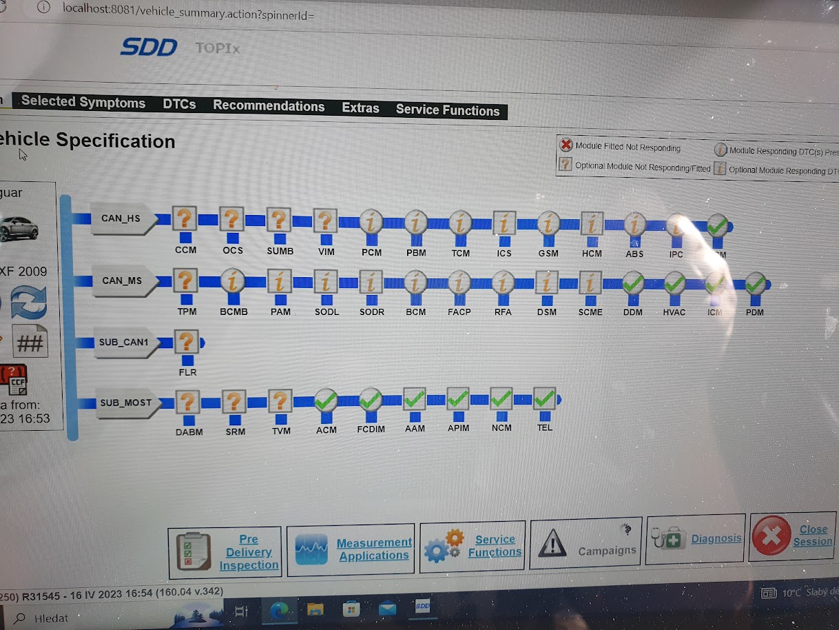

Delphi diag se připojí pouze ke klimě, ostatní jednotky neumí vzbudit..

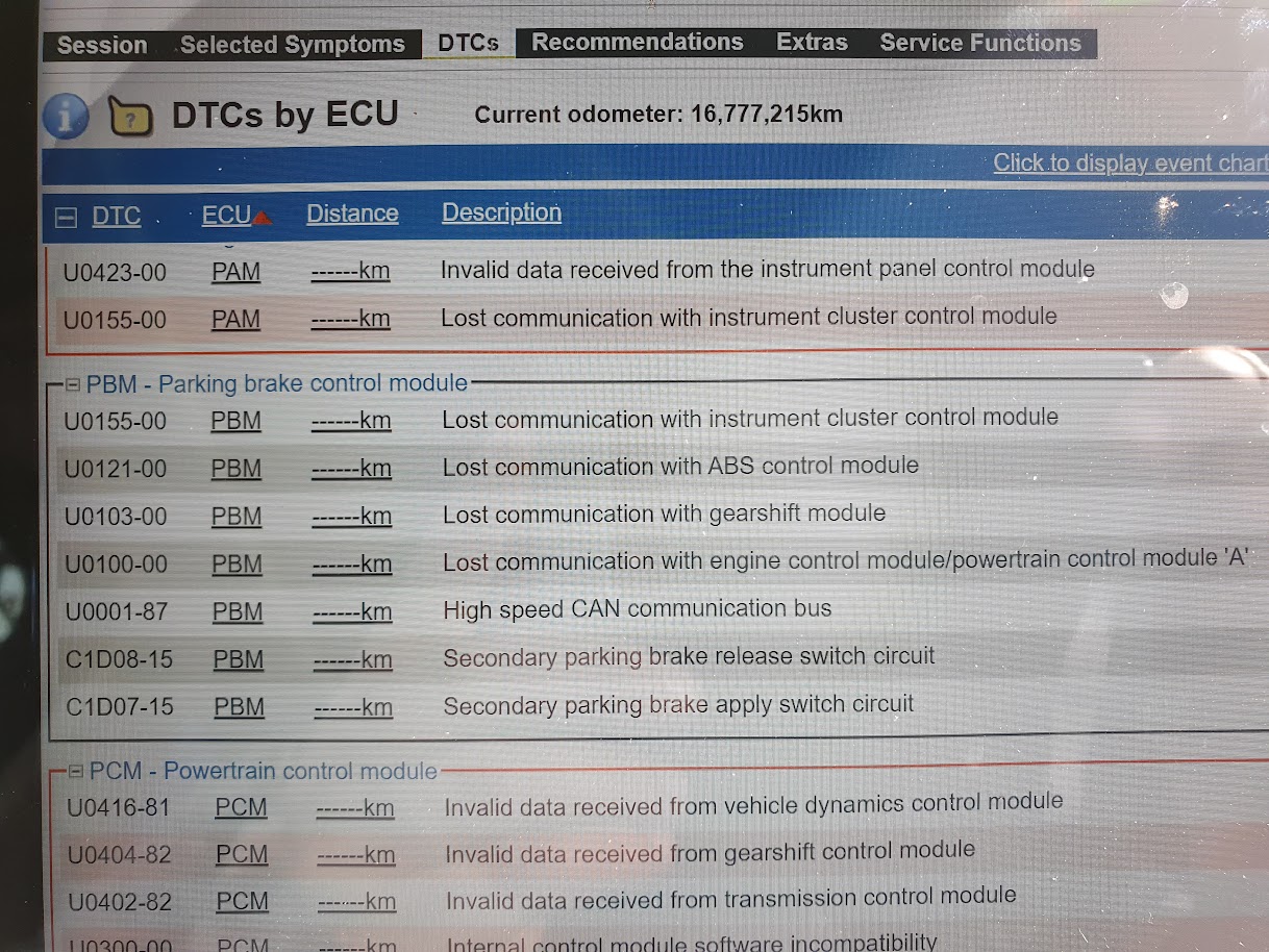

Mám tu JLR SDD diagnostiku, ta umí vzbudit auto.. Jednotky na High CAN jsou plné chyb komunikace a ABS nemluví s ECU, to nemluví s Převodovkou atd.. Pouze pár jednotek je bez chyb, ale ostatní mají různě 2-10 chyb komunikace
Jednotky na Medium CAN si stěžují na chybu komunikace s budíkama..
Budíky si jako jedna z mála jednotek na nic nestěžuje, sem tam si hodí chybu Medium CAN..
Postupně jsem odpojoval věcí z CANu, nic se mi nepodařilo změnit.. Při diagnostice nabíhají jednotlivé systémy, pouze budíky se ani nerozsvítí, jen cuknou ručičkama.. Jediné, kdy se proberou k životu je pokud odpojím ruční brzdu, tak se poprvé rozsvítí displej, aby oznámil chybu ruční brzdy..

ohledně chyb komunikace, tak jednotky na konci sběrnice (světla, ABS, Motor, převodovka, EPB) mají nejvíce chyb a hlavně samy mezi sebou.. Třeba centrální displej je bez chyb..
