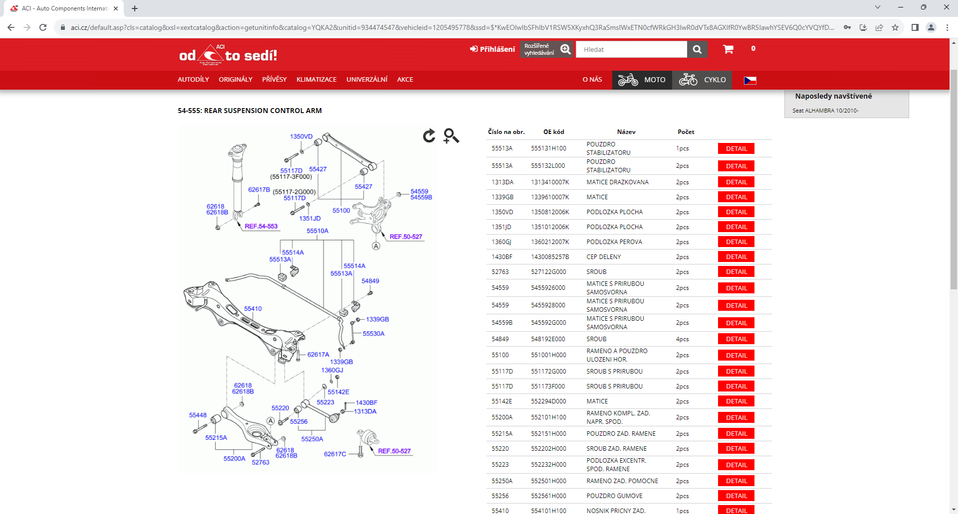

Příspěvky: 20336
Re: Kia Ceed 2009 zadní kola do A
Viz rozkres
