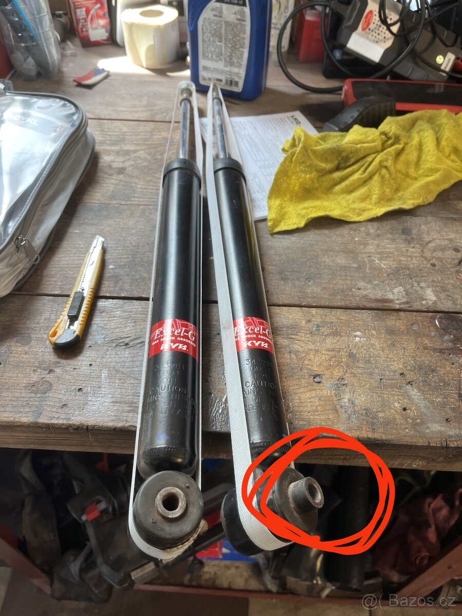

Kloci dotaz,
Superb 1 rok 2002 mi niči na zadku tlumiče. Už jsem tam měl za poslední dva roky Sachs, Bilstein, TRW a každej začne po 1000 km klepat na nerovnostech.
Měnil jsem samozřejmě i uloženi od různých vyrobců, ale těmi to není. Vždy po výměně tlumičů za nový je klid a aby toho nebylo málo, tak na straně řidiče tlumič začne klepat dřív.
Geometrie je v pořádku, gumy se nestjizdi.
Jediná úprava na podvozku je, že nad pružinami je 10 mm silonová podložka.
Nenapadá Vás čím by to mohlo být?
Napadlo mě, že bych montoval tlumiče naopak tj. Předsazený váleček viz foto směrem ke kolu. Resp. jak máte natočen tlumič vy na svýho autech? Já mám předsazený váleček směrem ke kolu. Ale dle návodu je stravné namontováno. Ale i tak tlumič klepe.
Napadá někoho něco?Obrázek
Diky

Vyndej tu silonovou podložku.

Jenomže si myslím, že tato podložka má vliv jen na to, že auto nebude sedět. Ale ne že by kvůli podložce se ničili podložky..
Aut z podložkami jezdí mraky a tenhle problém nikdo nikdy neřesil.
Nebo se mýlím???
Příspěvky: 20561
Re: Superb 1 - zase klepe tlumič
Když brzdíš,přizvedne se ti prdel právě díky těm podložkám pod pružinama,píst v tlumiči narazí na horní obal tlumiče což by normálně neudělal a tím se to vzápětí dokurví, toť můj názor

Roman: 1 cm podložka? Ani náhodou 😉
Spíše jak velké (těžké)tam má kola.Bo na co podložka u jedničkoveho supa? Aby kolo nedrželo o lem?

Zadní tlumiče klepuo i bez brzdění, stačí podélná stará a klepou.
Podložky jsem dával z důvodu pohonu na LPG - při plné nádrží si auto již vizuélně sedlo
