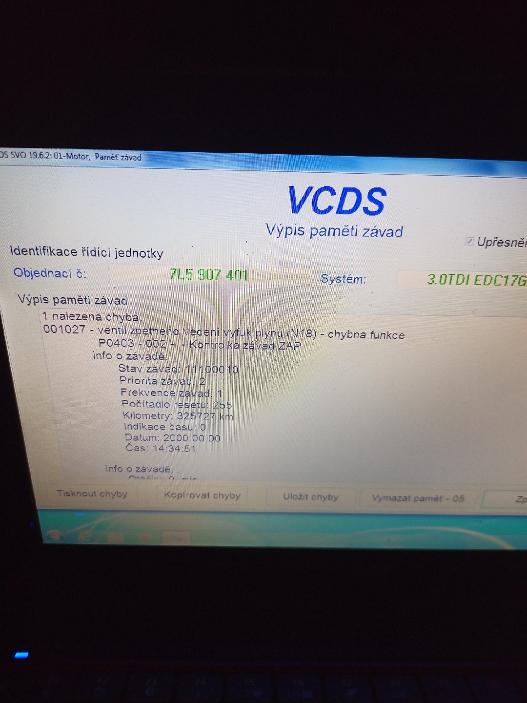

Běží normálně , do nouze nepadá ovšem zapisuje níže uvedenou chybu
001027 - Ventil recirkulace výfukových plynů (EGR) (N18): Porucha
Viz foto .
Při pokusu o základní nastavení EGR hodnoty při ON a OFF s minimálními rozdíly . S výrazně menšími než říká nápověda.
Čím začít ? Samotným ventilem N18 nebo rovnou měnit celý El. EGR...
DÍKY ZA INFO

Přesně tohle jsem jednou řešil, stejný auto motor CASA
Vyměnil jsem EGR za nový Pierburg, vydržel týden,reklamace uznána
pak jsem dal repasovaný DRI a ten už vydržel
