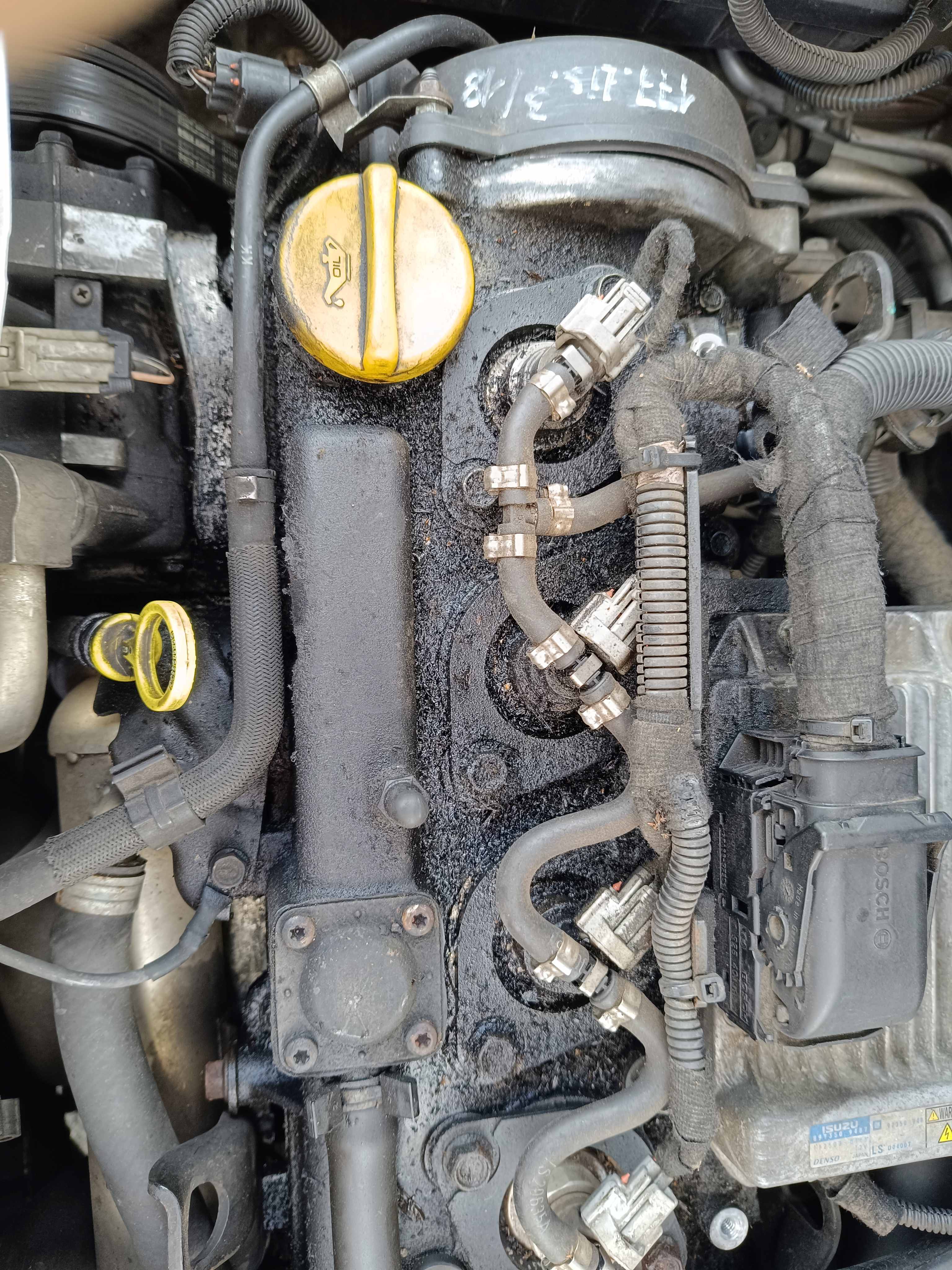

Tak vyměnil jsem snímač....šlo to v pohodě, trošku vadí poloosa a startér, ale kloub na malé ráčně to jistí.....okamžitě to chytlo a po zkušební jízdě řádně zahřáté to krásně i startovalo a já měl radost....jenže pak jsem zastavil na oběd a motor vychladl a kupodivu to má teď problém spíš studené...což jsem myslel, že mě trefí....tak jsem pro jistotu zkontroloval palivový filtr...je tam polský Filtron 7/2015 ale majitel s autem jezdí tak málo, že i když tak starý, tak krásně čistý...neviděl jsem problém....vrátil jsem to zpět a nemohl jsem nastartovat....myslel jsem, že je to zavzdušněné....odpojil jsem trubku prvního vstřikovače a kamarád startoval....z trubky vždy jen zakapalo a sucho...chtěl jsem to vzdát, vše poskládal zpátky a že to strčím do garáže a pak jsem ze zoufalství i za cenu vybití baterie delší dobu startoval....a nic.....no a pak poslední pokus a auto chytlo (LOL) a tak zase zkušební jízda s vypínáním motoru a asi třikrát start - vždy teplý a vždy chytil......teď to nechám do zítra a zkusím studený start......dává tohle někomu smysl? měřil jsem delphinou tlak v liště, ale to je takový....no nevím....pochopil jsem,že na volnoběh má mít 28MPa - což když funguje, tak má....s přidáváním plynu to lítá.....co mě zarazilo, jak je oblitý olejem (nebo jestli to je nafta) vršek motoru kolem vstřiků (obr)....nemůže to nějak podcházet? a pak nemůže třeba nějak stávkovat relé palivového čerpadla? protože jednoznačně při problému tam prostě nejde nafta....
samozřejmě úvaha o novém čerpadle, nebo vstřikách tu je, ale až vyloučím všechny možnosti....zkuste ještě poradit, kam se vrtnout

Příspěvky: 9270
Re: Meriva 2005 po ohřátí motoru nejde nastartovat
No na těch silnějších blbli vyřivý klapky ale tady asi nebudou. Můžeš zkusit přepady. No a pak se třeba vratíš pro originál snímač ;-)
