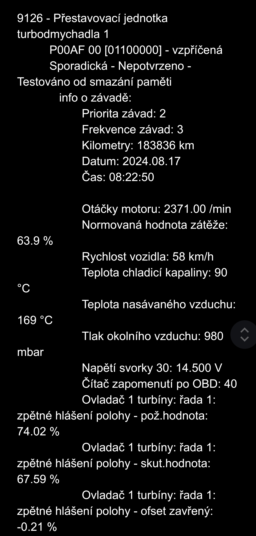

Ahoj chci se zeptat jaká je přibližně teplota nasávaného vzduchu do motoru v sání u motoru CUNA 135kw me to ukazuje okolo na diag. 160-170 stupňů díky

A mas to v Celziech ?

Joo mám vyskočila mi právě chyba oholo turba. Budu ho muset vyndat a vyčistit ale zarazila mě ta teplota

Ta nižší teplota na sání byla chvíli po opětovném nastartování. On i motor je rozpalenej jak žehlička. Kapota úplně hoří
