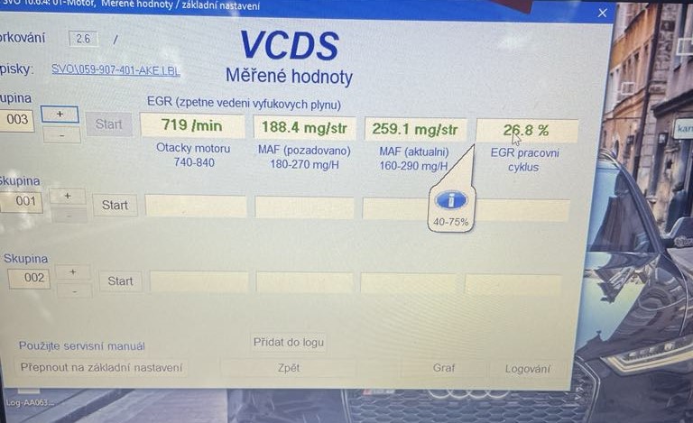

Zdravim možte mi poradit prečo mi na volnobehu nepracuje egr ventil tak ako ma?na volnobehu ma byt otvoreny od 40-70% a mam ho na 28%.podtlakove hadice mam vymenene aj tie ventile co ovladaju egr.chyby mi nepiše len na volnobehu ten motor nejde tak ako ma.dava mi viacej vzduchu a motor sa chveje.po pridani plynu sa pekne zatvara..zaslepovat ho nechcem lebo by som ho musel softerovo tiez a to nechcem.može to robit aj vadna vaha vzduchu?ale vcds nepise nič.dakujem za rady2.5v6tdi 120kw BDG

Ano, pokud je vše mechanicky ok, tak to klidně může dělat vadná váha vzduchu. Většinou to dělají druhovýrobové váhy, jako namontovaný Pierburg místo Bosche apod.
Doporučoval bych to nechat běžet na volnoběh a změřit, to co jsi měřil - požadavek a skutečnost nasávaného množství vzduchu - v jednom režimu, ideálně ohřáté:
1) když běží EGR (tak jak to máš na obrázku)
2) když EGR vypne (on by měl po nějaké době EGR vypnout, a nebo ho prostě odpoj manuálně)
Podívat se o kolik se skutečnost změnila. To dost napoví
