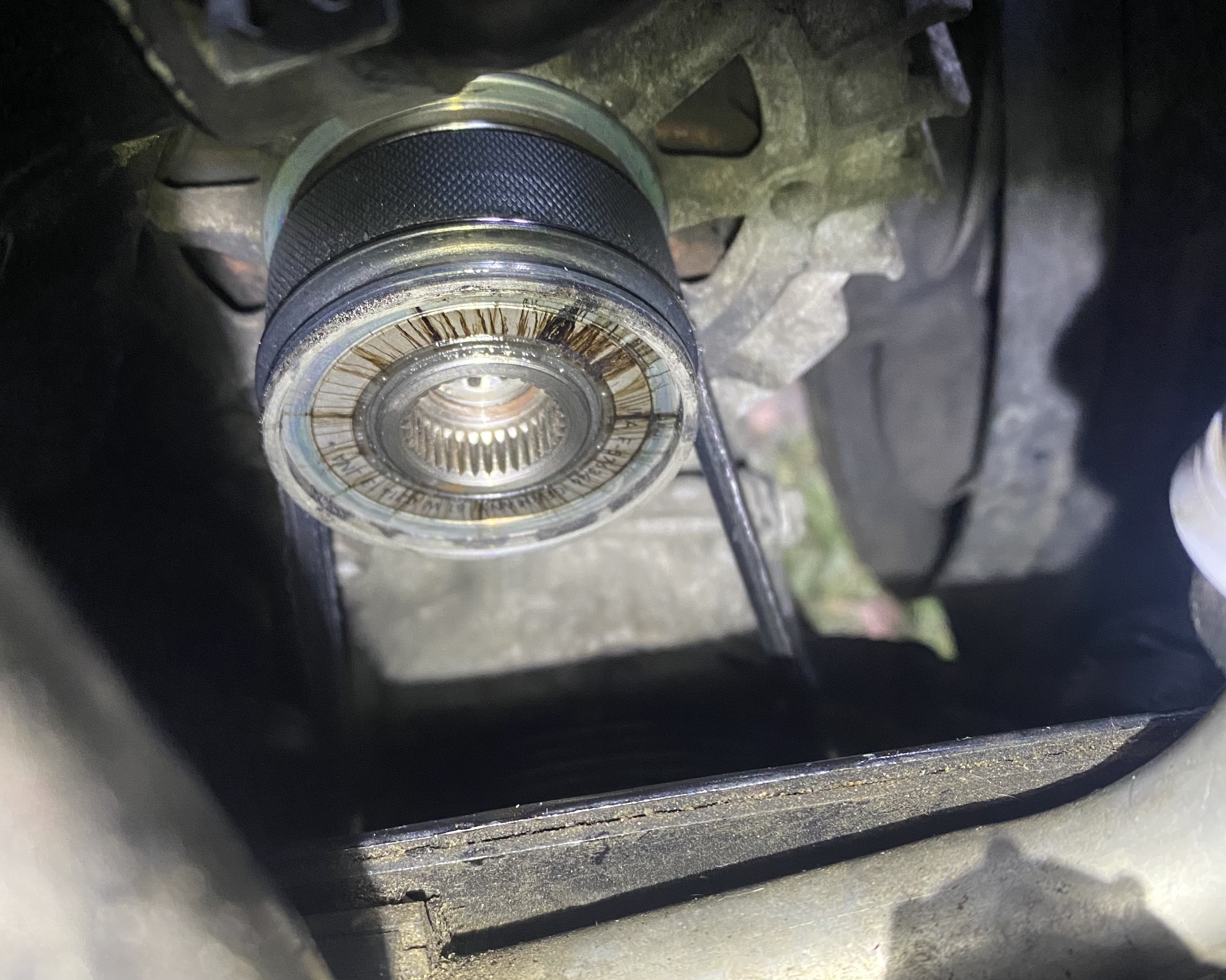

Poprosím o radu. Minulý týden se mi podélně ukrájel řemen k alternátoru. Myslel jsem, že vadný kus. Ovšem po montáži nového jsem najel cca 200 km a všiml si, že je řemen podélně poškozený. Není třeba opačně volnoběžka altíku? Protože řemen vypadá, že na řemenici kliky a klimy sedí správně vpravo (z pohledu před motorem), ale na altíku je vlevo, čemuž odpovídá i poškození zleva. Řemenice altíku v mém případě má osazení na levé straně.

Před týdnem zkoušeno, rukou krásně volná. Auto jsem kupoval v srpnu a z ledna mám fakturu ze servisu, kdy se měnila volnoběžka a napínák. Řemen ale na faktuře není, což nechápu. Auto tedy nemá spodní kryt, tak jsem si říkal v tom prvním případě dejme tomu, něco to pomohlo způsobit. Ale 2x za týden je už podle mě nesmysl.

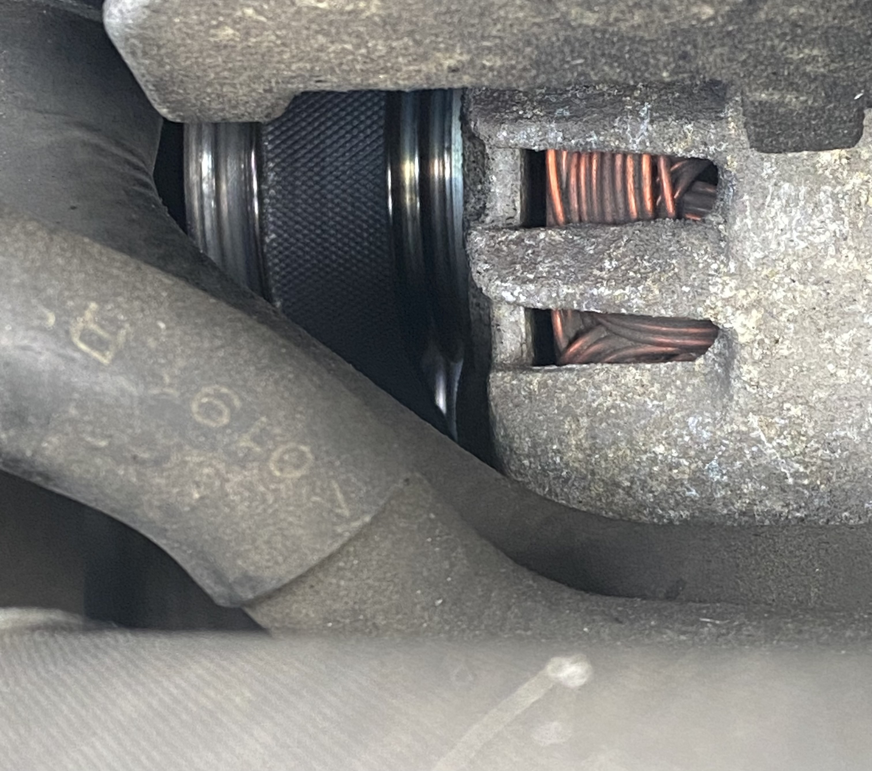

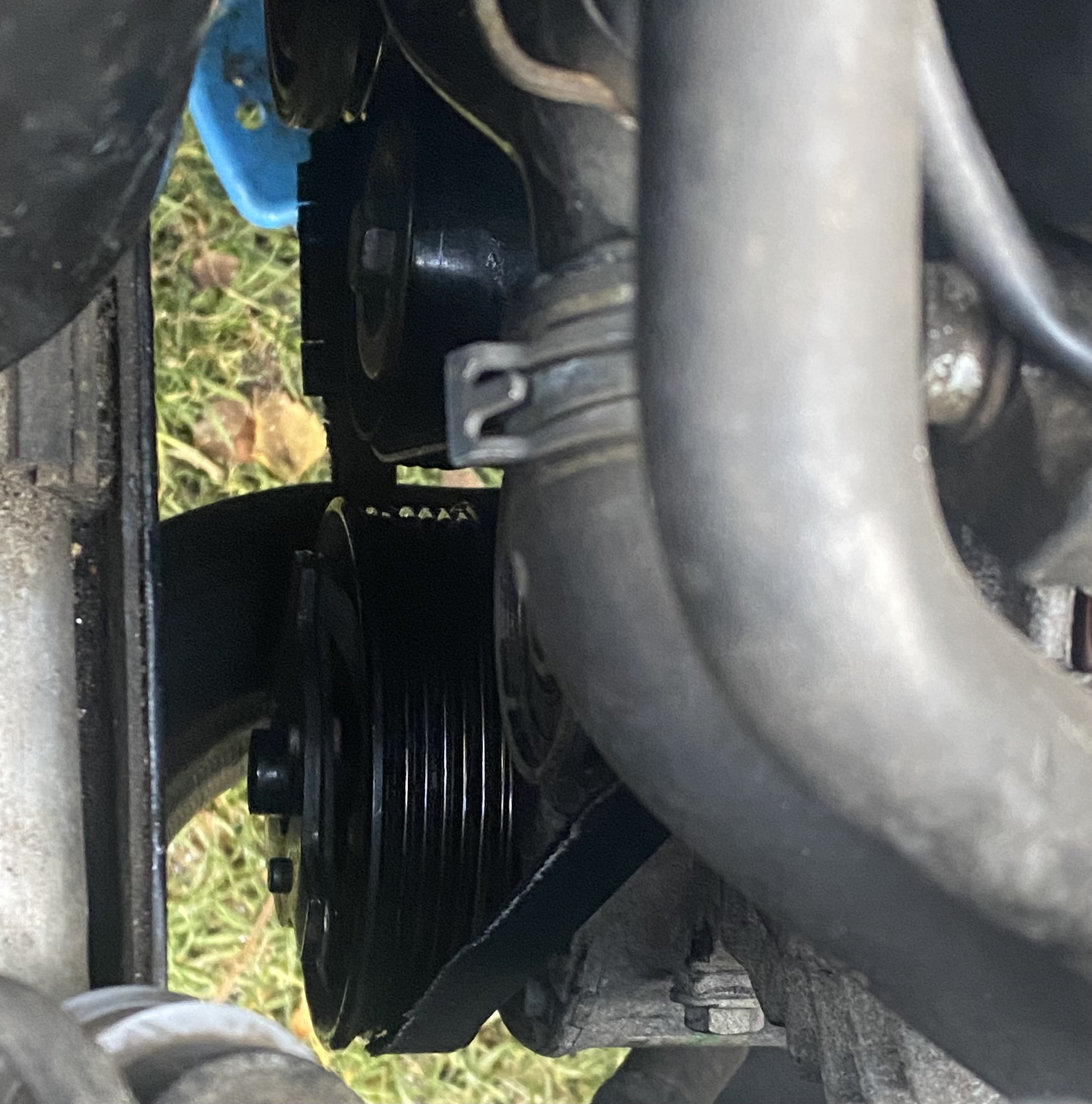

Teď jsem koukal pod autem a řemen je vlevo na klice, altíku a napínáku, na klimě je více vpravo.
Edit: Může ta volnoběžka takto vypadat po 10t km?

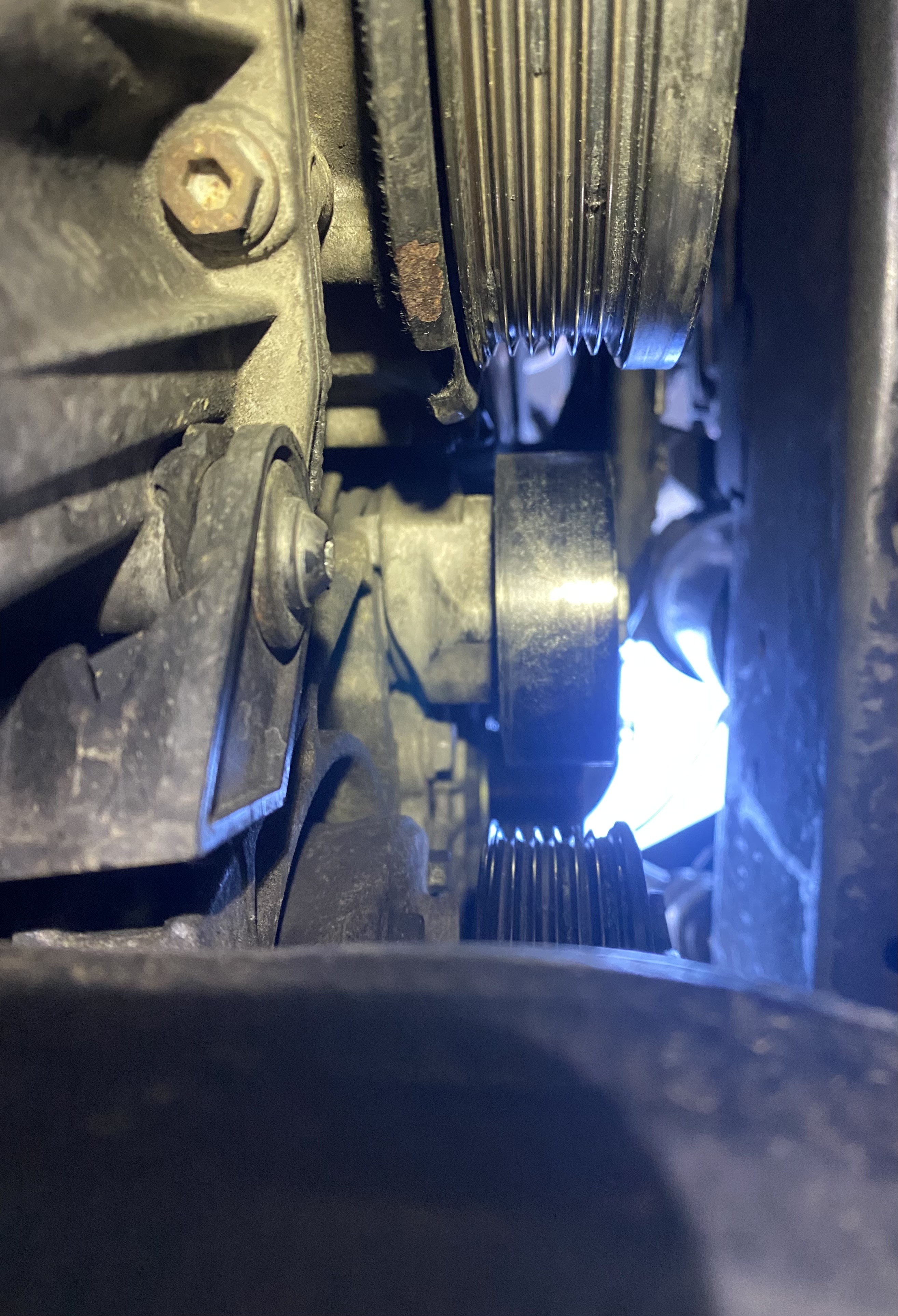

Neni ten napínák nějak našikmo a řemen jde k vnitřní straně?

Napínák našikmo myslíš spodek od motoru a vršek více k motoru nebo vzadu k motoru a vpředu od něj? Na fotce to tak vypadá, ale naživo mi připadal rovně v obou směrech. Ale kdyby byl dole od motoru, tak by to teoreticky házelo řemen na klice a altíku vlevo, čemuž by odpovídala jeho poloha.
Řemen měl původně 6, označení 6PK1070.
Zítra ten napínák pořádně omrknu.

Na klice, klimě i altíku vše drží pevně. Napínák má malou vůli. Kladka na napínáku vypadá, že sedí správně. Záleží, jak to vyfotím, někde to vypadá, že je vyosená (možná čočka zkresluje?), ale na té druhé fotce to vypadá, že sedí přesně.

Ten napínák nevypadá že je novej. Někdo na něm jen vyměnil rolnu za čínskou nee.dej tam celej novej napínák a remen a pokud je volnobezka ok tak ji nech být

většinou mi tohle,na jiným autě teda,udělala bud napínačka nebo vodící,když byla křivě a běželo to přes hranu. Taky to může bejt nějakej zásek v drážkách na řemenicích. A na tý druhý fotce na řemenici kliky je vidět nějakej bordel ne? Zrovna v drážkách.
