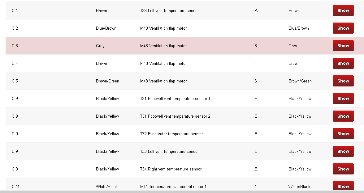

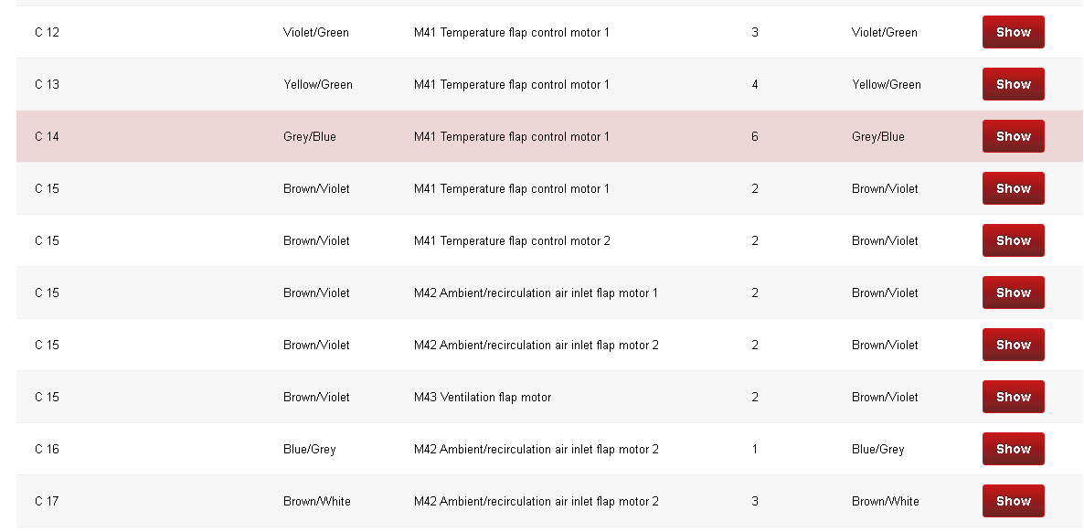

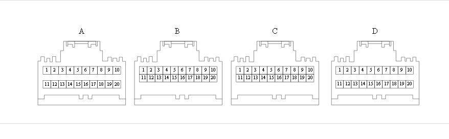

jozef9
Příspěvky: 1003
Re: Climatronic Opel Insignia
Příspěvek od jozef9 »
Daj presný popis auta
gulik
Příspěvky: 330
Registrován: 03 čer 2016, 09:53
Příspěvek od gulik »
Opel Insignia r.v 2014 2.0 CDTI bi turbo 143 kw stvorkola
jozef9
Příspěvky: 1003
Len takto ti to viem poskytnúť. B1 je plus 12V po zapnutí zapaľovania a B8 je mínus.
