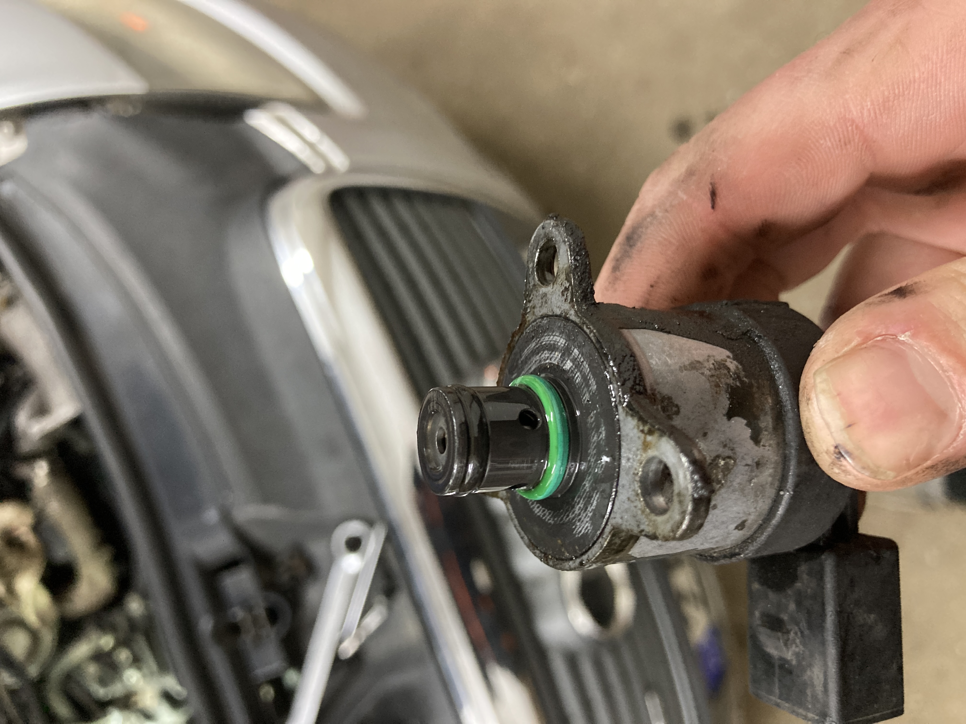

Zkoušel jsem měnit regulátor v Railu, beze změny.
Je nějaký jednoduchý trik jak otestovat čerpadlo, popř. vstřiky?

Vyndej ventil z čerpadla, má sýtko a budeš tam mit šponky. Pak už asi budeš vědět.

Tak ventil jsem vyndal, špony žádné.
Jediné co tak uvnitř díry ventilu je vidět jedna hrubší nečistota, ale ta tam možná mohla padnout při demontáži.
Jinak regulátor jsem si připojil na 12V baterii a elektromagnet cvaká.
