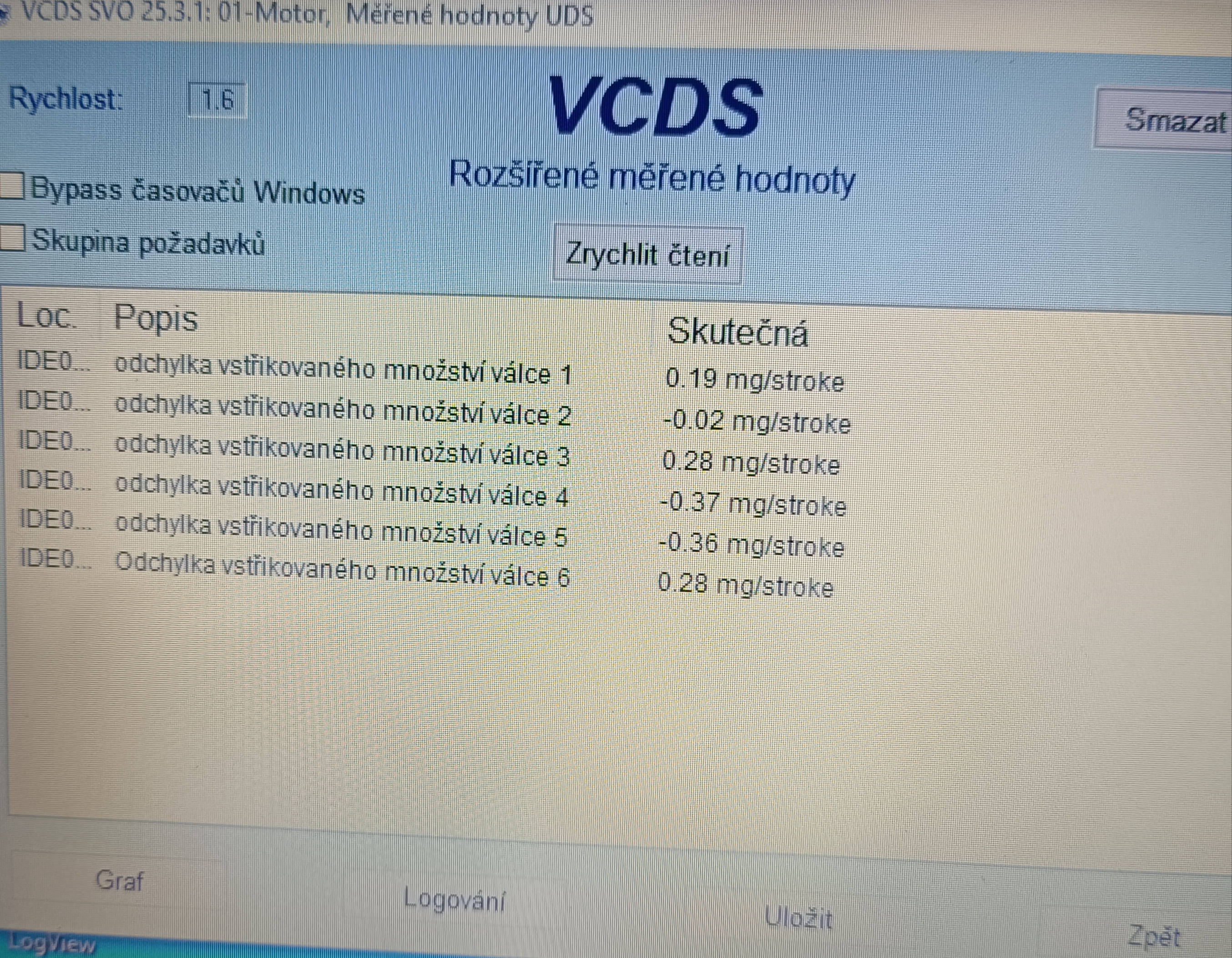

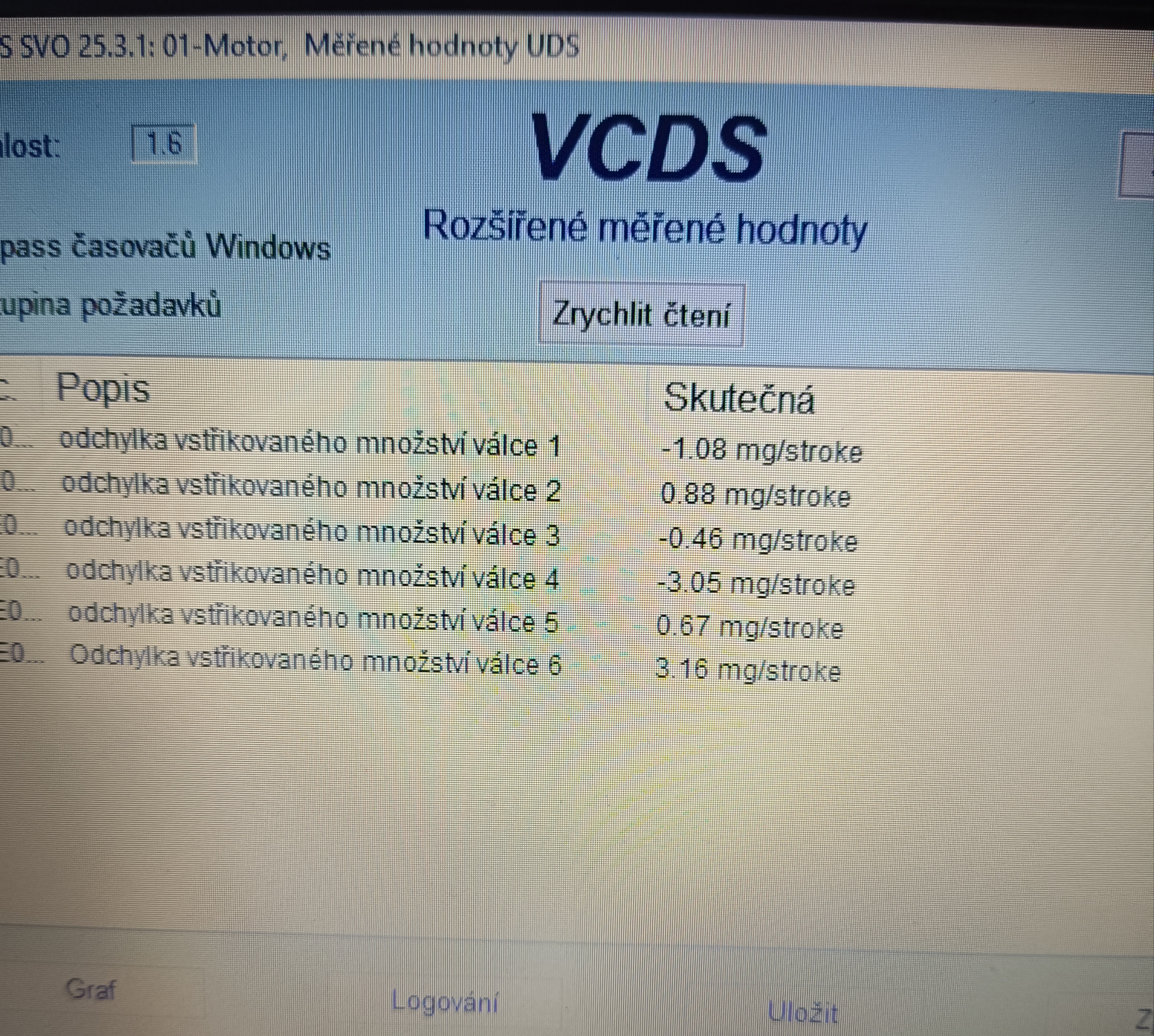

Kluci známý mě poprosil o radu.... allroad 2013 3,0 Bi TDi podfukoval mu vstřik, tak nechal vyndat vstřiky, zafrézovat sedla, nové podložky a gumičky a vstřiky ultrazvukem vyčistit...no a že mu škube motor, hlavně za studena...tak jsem to napíchl a v paměti čisto, uds odchylky na volnoběh v pořádku, jenže (pouze za studena) přidám lehce plyn...cca na 2 tis ot a odchylka 6 vstřiku. Vizuálně je kolem mastno od nafty a nakapáno na klima trubku co jde pod ním...asi to pak kape i na výfuk. Auto strašně štiplavě smrdí z vyfuku....k čemu tam mohlo dojít, co se nepovedlo? Bude to asi teklamovat

No,vstrik netesneni.

A tedy asi počítám i podle hodnot, i podle mastnoty jen ten šestý? A jsou to ty gumky? Nebo co tam může netěsnit? Jinak po ohřátí se to uklidní

Ať to reklamuje,ty to neřeš. Můžeš si zadělat na problémy.Můj názor.

Jasný, máš pravdu, nebudu....jen mě to zajímá. To, že má jít tam, kde mu t dělali jsem mu řekl hned. Jen jsem mu dal stejné fotky, co sem ať mu na to ten mechanik sám řekne názor. Jen pro jistotu...u motoru CGQB který je šestý válec? Ten hned před řidičem? Jinak když se to ohřeje, tak se to vcelku uklidní a to i na hodnotách.

Šestej by měl být ten u nádobky na vodu

Nádobka je dost velká, to mi napoví stranu, ale né, zda je to ten jakoby v předu, nebo vzadu (blíž k řidiči)
