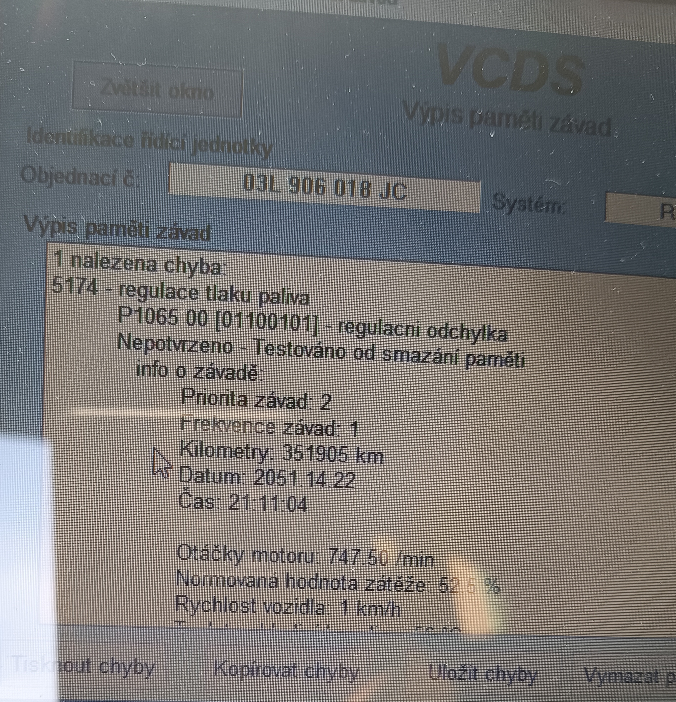

Kluci na co odkazuje tahle chyba? Regulátor tlaku? Čidlo tlaku? Čerpadlo? Je to Superb 2, 2,0 CR 103kw CFFB
Palivový filtr vyměněný Bosch a závada po čase znovu vyskočila. Zajímavé že nesvítí kontrolka motoru. Auto jezdí, po pravdě nelíbí se michod motoru, ale to bude asi vstrikama....jsou tam repase

otas vstřiky mám origo cca 155.000asi, tady způsobí podivný chod motoru i špatná tlouška kroužku pod vstřikem, tuším 1,5 a dáš 1,55 a mění e chod motoru, aspon jeden ven a změřit, pokud ti pomohl paliváč tak to zkus u nízkotlakého čerpadla 140 l/H a 4 bary, pak kolik se ti vrací nafty z přepadů i když máš repas,
pravidlo problém treba hladat už v novom dieli, pak už je to pokus omyl a kruté peníze , upřímnou soustrast (wallbash) ;)

podadovany a skutecny tlak
ze by to nedaval regulator ?
myslim ze do 50 bar si toho jednotka nevsima
