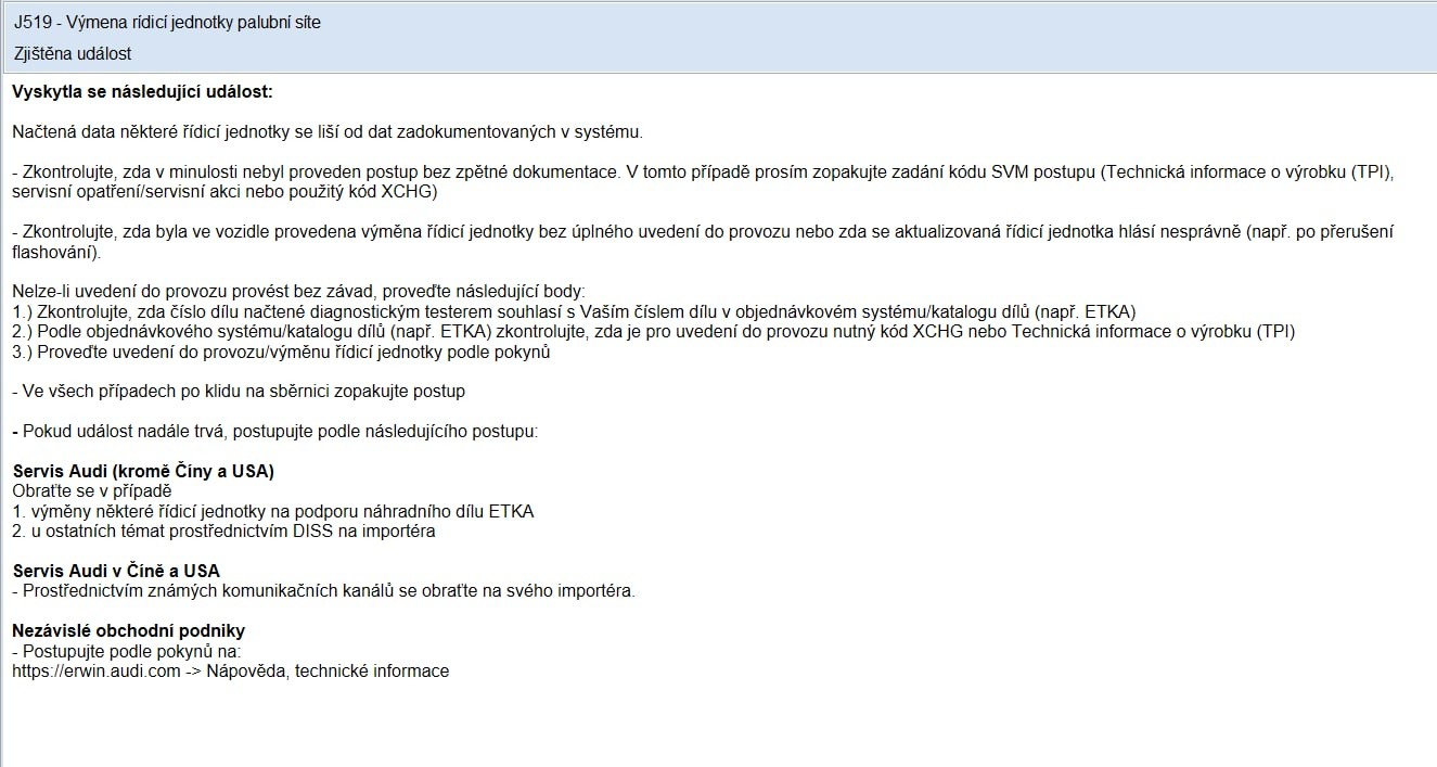

ako sa da vymenit bcm v audi a4. vymenila sa bcm z ineho auta ale hlasi ochranu sucasti.
skusili sme cez odis cez online urobit vymenu ale hlasi to co je na obrazku v prilohe. Alebo jedina moznost je ist do autorizaku ze to tam nejak urobia?

Musiš do audi, ja to taky nedal. Myslim že to stalo 1500kč

2009 už jo ja měl taky 09 a zkoušeli to borci který o tom ví hodně.

staru nemam. niekto sa uz v tom vrtal a vymenil predtym. ale asi to skonci v autorizaku
