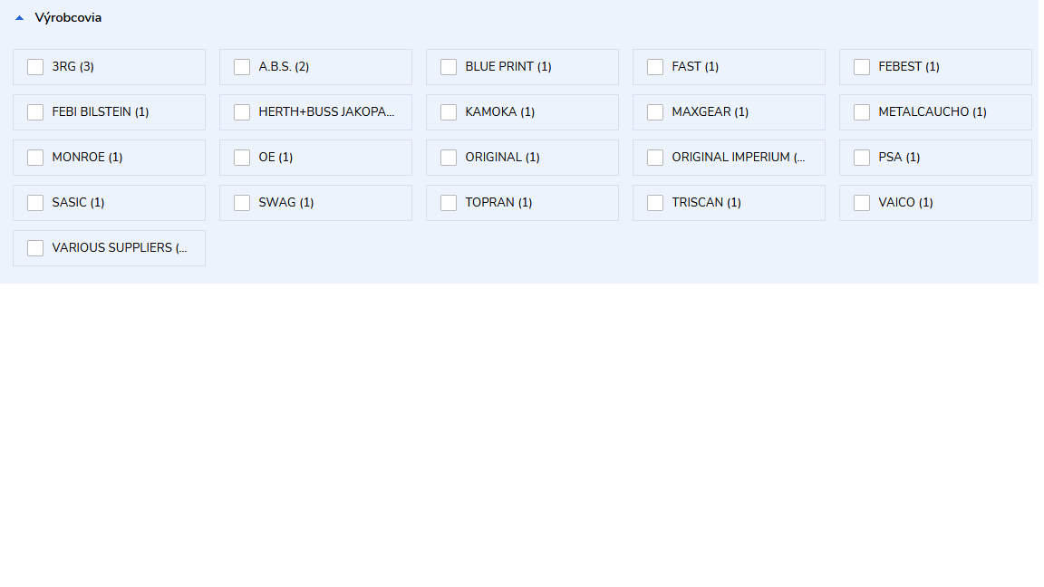

kluci chcel by som vymenit aj tu plechovu vidlicu kde je ložisko. Bude fungovat neco z tehoto alebo radši origo

Raději bych použil originál.

Dával jsem několikrát páku i komínek Topran a v pohodě
