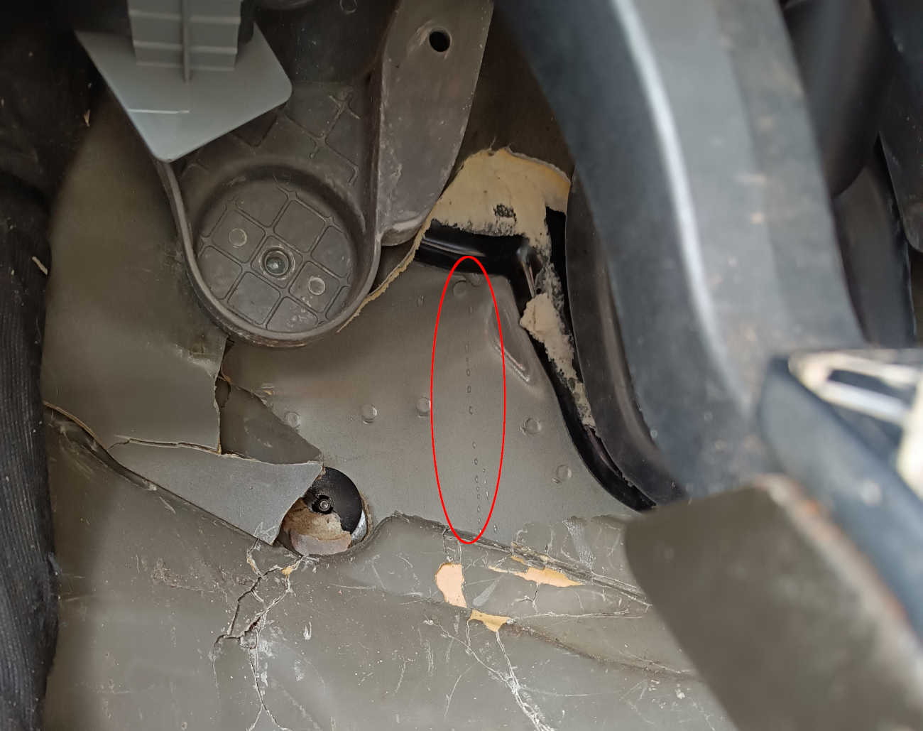

To jsem před chvilkou udělal. Sice prasečina, ale pod gumou a koberečkem to nebude vidět - jsem koberec kousek u plynu rozřízl (lepší jak vyndávat posilovač). Bez toho by nešel vytáhnout z pod pedálů. Dostal jsem se k té tlumící hmotě (molitan na nějakém polymeru) - ta se samozřejmě rozpadla v prach, tak jsem to celé vyškubnul ven. Pusitl hadici a hned bylo vidět, kudy to dovnitř teče. Na fotce je vidět čůrek z pod těsnění kolem řídící tyče. Vysušil jsem to a na prase zamatlal silikonem. Zítra to testnu hadicí.

Tak to dovnitř teče někde za relátkovým boxem a vytéká to pod spojkovým pedálem. Dokud tam byla protihluková hmota, tak se to skrze ní šířilo k plynovému pedálu a pak teprve dolů.
Na oddělání boxu s relátky je, krom jiného, potřeba sundat kapotu a na to to chce aspoň 4 ruce. Takže pro samotáře jako jsem já je to smolík pacholík.
Po zamatlání silikonem se změnilo jen to, že to teče o kus výš, kam se se silikonem už nedostanu (leda celá palubka a pedály dolů). :lol2:
