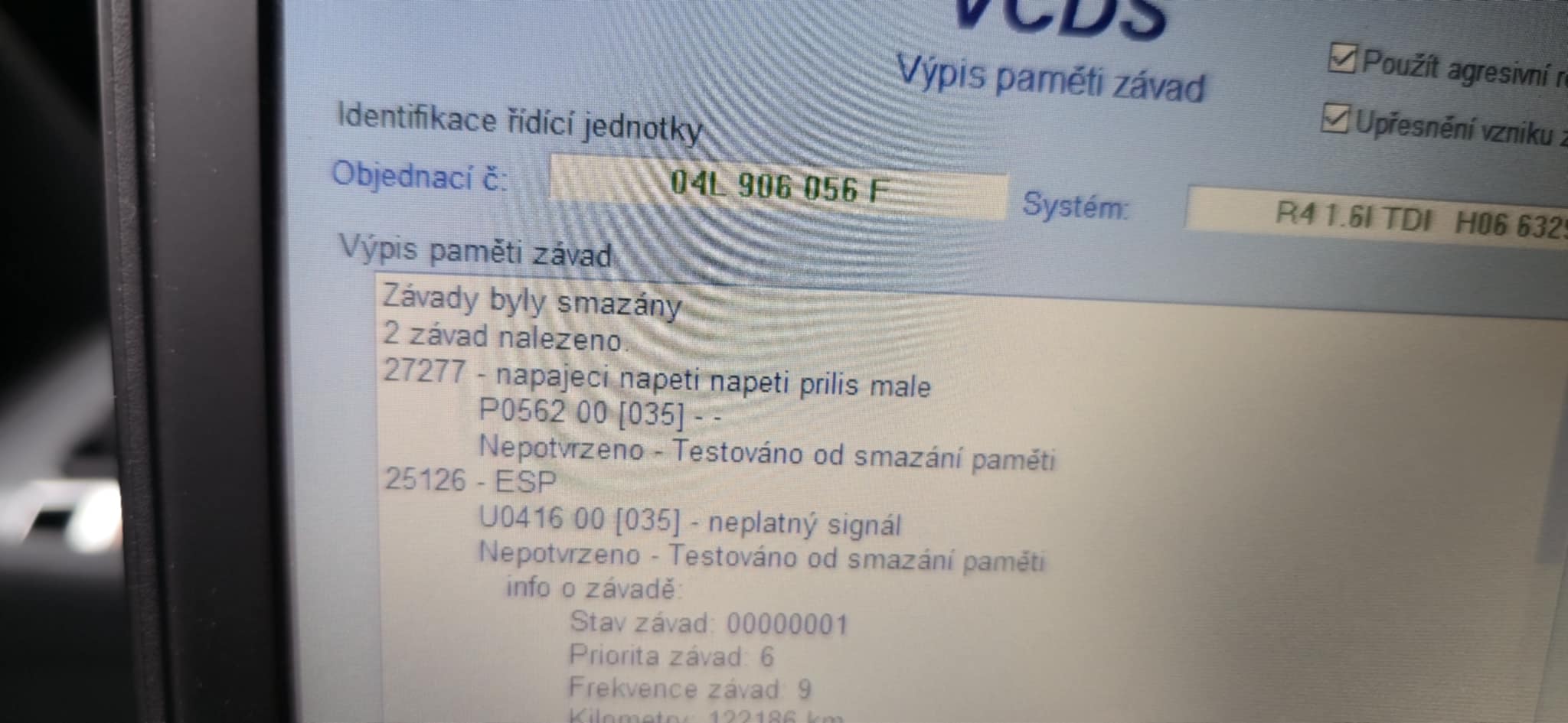

Zdravim vsechny, na nedavno koupenem sportsvanu 1,6tdi cxxb jsem koukal jak jsou na tom rozvody. Odpojil jsem hadicky na naftu, na vodu, na tlak v dpf jsem odpojil cidla abych mohl hadicky odehnoiut a koukal na stav remenu. Abych nasel nejaka cisla na remenu, tak jsem hadicky nastrakl zpet bez zajisteni a parkrat to natocil bez krytu, to to chytlo vzdy normalne. Pak jsem vse sestavil a od te doby to nemuzu natocit, a vubec nevim proc, jako by nemel naftu, Ale kdyz odpojim hadici z filtru do cerpadla a zkusim zastartovat, tak tam nafta strika. Poradi nekdo na co se zamerit? Diag pise na motoru nizky napeti a zadny signal od esp, byla odpojena baterka.

Bylo to prez noc na nabijecce, chyba smazat nejde. Ukazovalo to na svorce 30 jwn 8v, tak jsem odpojil baterku a dotahnul kontakty v power boxu a uz je tam 12.45, ale chyba po smazani ihned naskoci

Zkousel jsem zakladni nastaveni podavaciho cerpadla, 2x do konce a porad nic. Divna je ta chyba v tom motoru to nizky napajeni. Jednotka asi ani nepusti vstriky

to lze i u nafty? me je divna ta chyba v motoru o tom napeti, nejde smazat, respektive jde, ale hned naskoci
