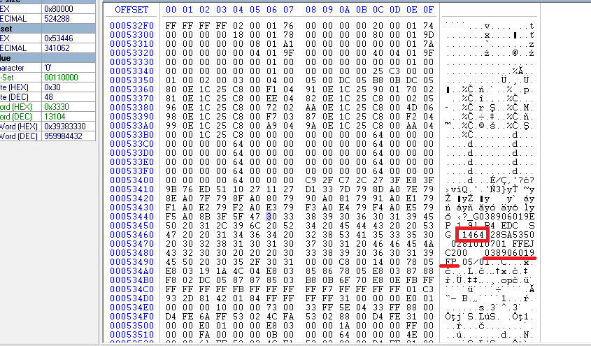

Podařilo se mi přes MPPS vyčíst identifikaci jednotky (EDC15P). Mohl by mi prosím někdo z vás poskytnout 100% originální (stock/ORI) mapu (.bin soubor) pro tato čísla?
Číslo dílu VW (HW): 038906019EP
Číslo softwaru (SW): SG 1464
Moc děkuji za jakoukoliv pomoc a váš čas.

Vyskúšaj
Ak by ti nešiel zápis, napíš sem.
