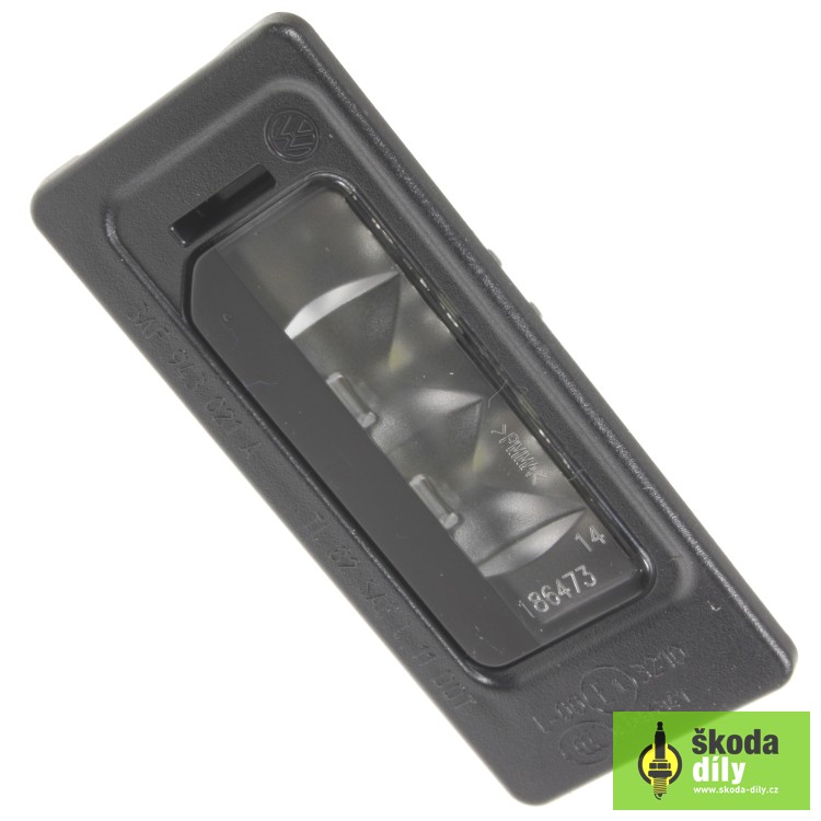

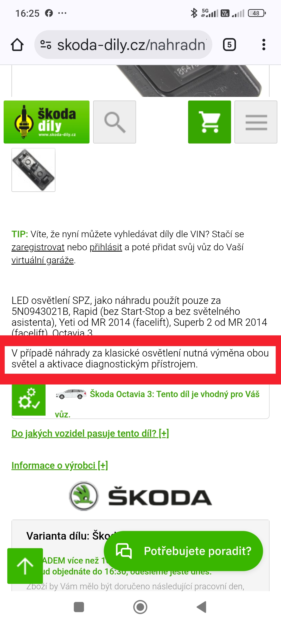

Kluci když bych koupil na O3 rv 2017 na škoda dílech led osvětlení číslo dílu 000 052 110
Musí se píšou aktivovat přes VCDS, aby neřvala chba žárovek. Nevíte někdo jak se to dělá?

Chyba svítí, takže něco se musí a i to tam píšou na stránkách

Jo už jsem našel, a předpokládám varianta 3
https://youtu.be/jb_Nv0xCs7w?si=vfO8GAYiL9Z2LWOf
