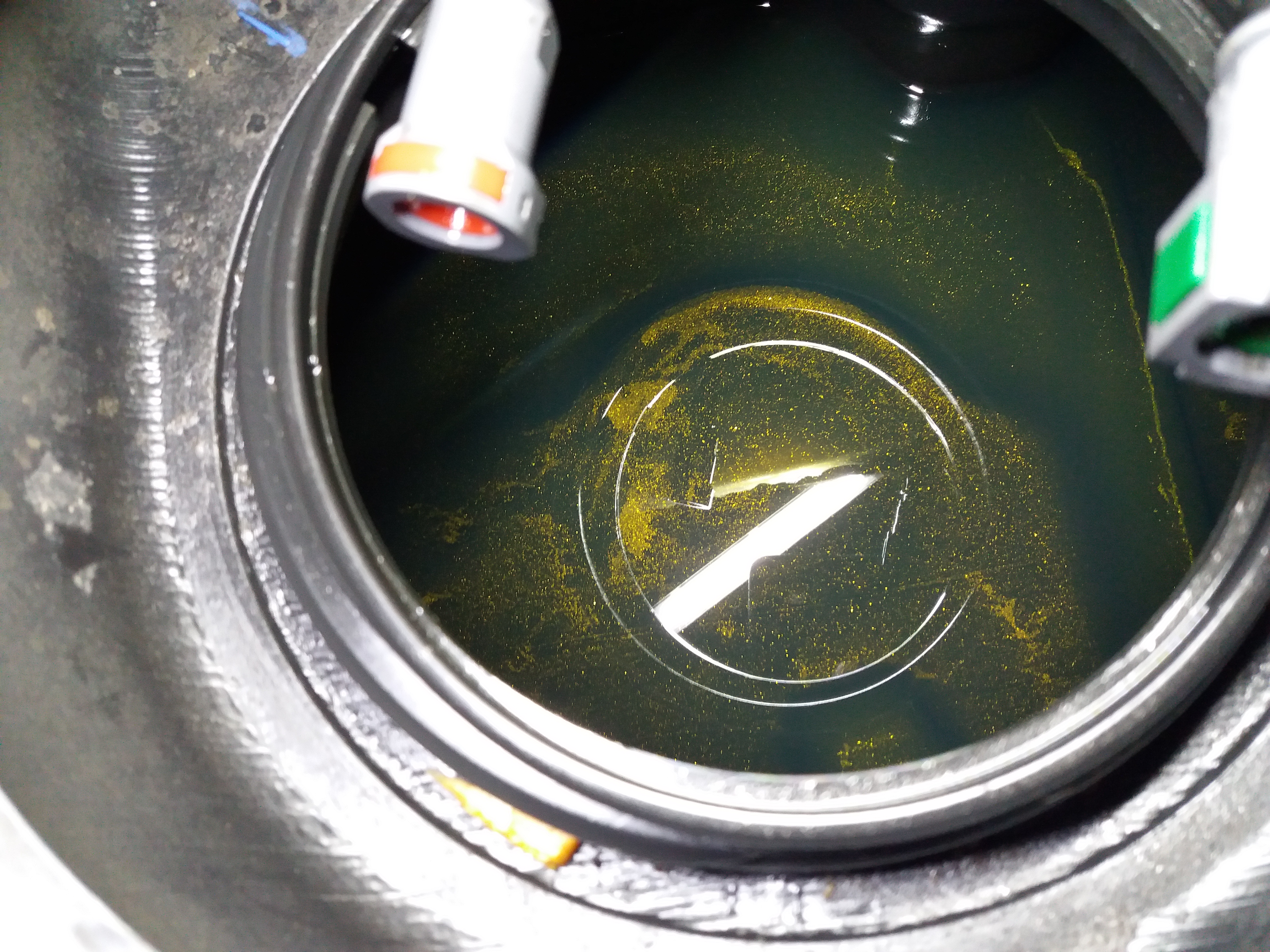

Ahoj borci, jaký máte osvědčený způsob čištění palivoveho systemu u CR motorů? Pripadne jaké mate osvědčené prostředky na průplach či čištění. Jedna se mi o nečistoty v palivu ‐ špony od přídřeného vysokotlakeho čerpadla. Diky

Nejsou ty špony spíše hliníkový?

špony su kludne aj mosadzne. Ja som treba dával miesto plastových trubiek palivove hadice je to lacnejšie a hlavne v jednom kuse a neprisáva to vzduch .

hansdob píše: 26 lis 2025, 21:12 Nejsou ty špony spíše hliníkový?
Jinak hadice čistím tak že je zapojím na railový čerpadlo co mam udělaný na vrtačku a na filtr z nějakého passata s vložkou a honím to dokola. Nadrž tam kde je “snadné” vyndat tak vyndávám kde ne tak vytíram foukám vytírám
Rozdělej CR čerpadlo a podívej se co se vydírá. Vačka a kolík a to je všechno železný.

tak toto kovove určite nebylo

Na koncernech, a kde jsou čerpadla CP4 se prvotně většinou vydře píst v čerpadle, respektive ten váleček co ho pohání vačka a ten je železný.
