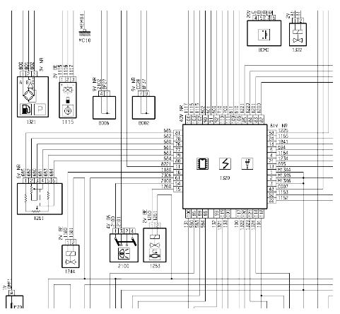

měl by jste nekdo prosím el.schema motoru?
díky
TDI tech
Příspěvky: 10233
Příspěvek od TDI tech »
Toto mam tak dufam ze ti to pomoze
el.okruh

super!!!díky :) řeším totiž problem se spouštěním motoru na ducatu a je to fakt zajímavá závada.motoru fakt dlouho(cca 7-10s)trvá než naskočí-nemá na to vliv teplota motoru ani olkolního prostředí,kouřivost žádná,po spuštění běží skvěle rovnoměrně, ECU hlásí snímač vačkového hřídele - sporadická chyba.Po měření osciloskopem na ECu je signál bez problému ale až po spuštění motoru.předtím je tam stav bez signálu cca 5s potom jsou dva zákmity a cca po dvou sec. naskočí a běží bez problému a signál je tky prima. snímač vačky byl již bohužel měněn v jiném servisu a samozřejmě to nepomohlo. kontroloval jsem impulzní kolo-je ok.
Napadá tě neco v čem by mohl být problem???díky p
