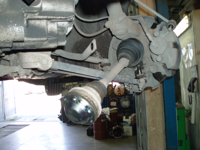

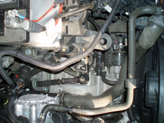

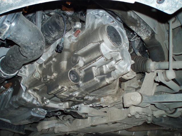

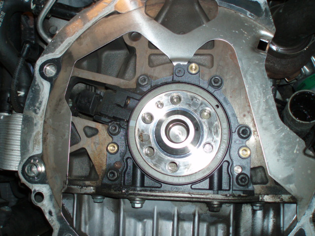

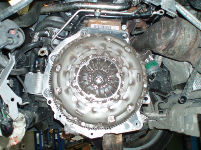

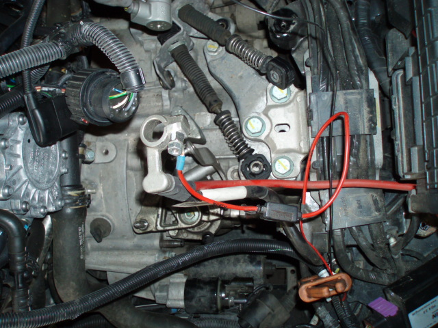

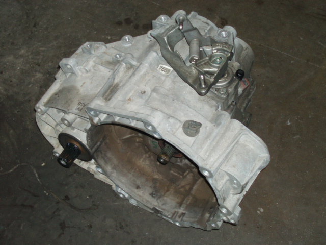

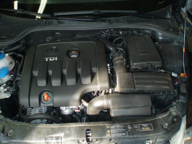

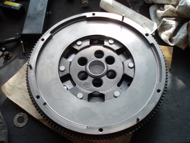

Před nedávnem tady chtěl někdo vědět jak se demontuje spojka z auta, takže naskytla se příležitost a nafotil jsem výměnu setrvačníku na O2 2.0 Tdi, tak doufám, že to k něčemu bude.
ax
Příspěvky: 74
Registrován: 25 úno 2006, 09:06
Příspěvek od ax »
jeste sem prihodim od Humla slovy :)
odpojíš baterku, sundáš dekle z motoru(horní, spodní a levej boční),vytáhneš kastl na vzd. filtr, odpojíš řazení, vytáhneš spojkovej váleček, odpojíš elektriku, odpojíš startér a vymontuješ, odšroubuješ poloosy, nad pravou poloosou ze strany motor odmontuj krycí plech, na levé straně povolíš sp. čep a vyhodíš poloosu bokem, povolíš šrouby co spojujou motor s převodovkou, horní oddělej, zvedni nahoru(na zvedáku), podepřeš motor, zhora odděláš dva šrouby ze silentbloku, popustíš přev kousek dolů, vymontuj držák převodovky, oddělej úchytku trubky na servo, oddělej spodní reakční vzpěru, oddělej zbylé šrouby spojující motor s přev., vytáhni převodovku. Montáž v opačném pořadí.

Koukám,že je tam ta nová spojka SAC. Jak to šlo zpátky namontovat,vim,že na to musí být přípravek,jinak to nemaká jak má. Ne,že bych byl tak chytrej,ale byl jsem na školení v Luku a tam jsem to viděl. :-)
FABIA 1,6tdi - soft dieselpower
Huml
Příspěvky: 11068
Příspěvek od Huml »
O přípravku nevím, ani v tom předpisu na výměnu o něm nebyla žádná zmínka a spojka bez problému maká tak jak má.

Tak LuK má problém? :o Batistuta má pravdu, na ty nové se pri montáži používá přípravek.
Huml
Příspěvky: 11068
Příspěvek od Huml »
jj LuK má problém, týká se to 2,0 TDI, pár Touranů už kvůli tomu shořelo na prach, po té co se na dálnici ten pajšl toho setrváku kouknul ven a rozdrásal obal převodovky, to jste pak rádi, že stihnete zastavit a vystoupit.
cosby
Příspěvky: 3882
Registrován: 23 led 2006, 16:01
Příspěvek od cosby »
Mám 2,0 TDi,jak zjistím,jaký mám??
Huml
Příspěvky: 11068
Příspěvek od Huml »
na sedmé fotce je vidět na ten setrvačník z druhé strany, jestliže se jedná o LuK je tam vidět takovej prolis, tak jako na tý fotce, setrváky Sachs má taky výřez, šírší a netak hladkej, vypadá to jakoby obvod byl zapertlovanej přes zadní stranu, jinak dle VINu by to měli určit ve škodovce jestli se jedná o tu sérii co byly montovány ty špatný setrváky nebo už je použit ten novej.
tady jsem to vložil znova, je tam označenej ten prolis, myslím že jsou dva naproti sobě, Sachs je hladkej. Dá se na to kouknout i těma dírama ve vaně na šrouby vany.
