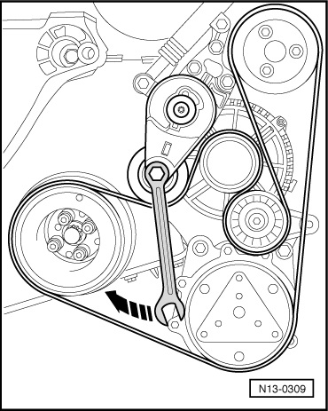

klima je až dole :)
Cvakani a divne zvuky při zapnuti klimatizace, však muže dělat také volnoběžka altíku... To by ale stejné zvuky dělalo také při jiném zatížení(např. elektr.posuv oken přes krajní polohu)
T613 V8 > R5 1.4 > Š.Felicia MPi > Š.Octavia Combi ASV
Stavros
Příspěvky: 98
Registrován: 18 srp 2006, 09:53
Příspěvek od Stavros »
zkusim to okouknout, diky za obrazek
