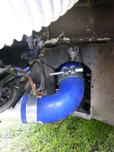

zdravim tedka jsem daval na boru trubky a silikonove hadice na velke IC(styl ibiza cupra tdi) a profukuje,nevite nekdo jak udelat,takovej krk kolem tech urezanych trubek,nemam na to masinku..... (LOL),at to neunika a nestrili hadice.... (noteeth)
http://img26.imageshack.us/gal.php?g=1001400o.jpg
tady jsou uploadnute obrazky meho dila,nic moc...ale chtel bych to doresit...
Diky moc (crazy)

na konce tých rúr navar po obvode húsenicu alebo naboduj zvárací drôt, to potom hadica nepreskočí

nemam svarecku na hlinik...a uprimne ty trubky jsou tak 1.5mm tenke a na to bych si netroufl...to bylo urcite zkrz...

tak zožeň niekoho, čo ti to spraví. To je origo hotový kit, alebo si to dával vyohýbať. čo je to allard?

Řešil jsem to na rovnejch jsem nechal na soustruhu udělat vybrání cca 0,5mm a nepřeskočí... a tam kde to nešlo tak benzín očsitit trubky a hadici ze vntř (jakoby se přilepí) a pak dát pořádnou sponu a nepovolí (nepovolilo ani na špičkách okolo cca 1,6 baru)

Neni to skladacka...ale fuska,zkusim je odmasti...Daval jsem totiz na ne silikonovy olej at mi dobre klouznou na ty trubky,mozna to byla chyba...zkusim to odmastit technicakem....

problem je,ze budu davat hybrida co tlaci 1.9 baru,takze to musim utesnit,nechce se mi to furt dokola sundavat...a unikato docela dost,coz me pekne s*re...Jinak to Allard je EGR kit...ala dieselpower shop...

Pořádně to namoč do benzínu, ten silikonovej olej byla chyba, jde špatně dolu a maže jako prase.. :roll:

co takhle sekundove lepidlo pod ty silikonove spojky...ne tu trubku,odmasti a podlepit a ztahnout....??? Akorat je na pytel,ze to pak nerozeberu...

Vymýšlíš blbiny, když ty hadice jsou nový a odmastí se a dotáhnou tak nepovolý ani bez spony... Největší hloupost byla dávat tam kde potřebuješ aby to drželo silikonovej olej... (LOL) (LOL)

Odmastnit a od vnutra natriet modrym chemoprenom - nastoknut a zatiahnut a nechat uschnut.Da sa to aj rozobrat keby bolo treba.

jo jo,to teda byla.... (offtopic) ale nejhorsi je ,ze to nejakej blbec doporucil... (hm) Dneska uz to prdim a zejtra to odmastim redidlem...a zkusim jak to bude sedet, da se pouzit kdyztak jiny typ lepidla,tady chemopren nesezenu....stve me to...

jestli mate hlinikove trubky,tak se necha do nich ta drazka aby nepadala hadice udelat kulatym pilnikem.
O na odmasteni je nejlepsi technicky benzinhlavne ne ne mormalni benzi nebo synteticke redidlo-oboje je mastne
