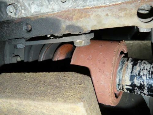

Ví někdo co je tohle?
jist
Příspěvky: 70
Registrován: 09 črc 2008, 21:46
Příspěvek od jist »
Obrázek Obrázek Je to na pravé poloose u pola 1.9 sdi a utržené nikde to nemůžu najít jako součástku (wallbash)

Není to něco jako tlumič kmitů na dlouhých poloosách?
misoVW
Příspěvky: 8061
Příspěvek od misoVW »
je.

to je ne tlumení vibrací

není to spíš jen ta guma z tlumiče vybrací ?

flexku a pryč s tím, samostatně to nekoupíš

jj, stejne je to tam k nicemu, na vetsine aut to cestuje ze strany na stranu

Díky za rady,je mě divný že na žádný poloose to není známej automechanik to nikdy neviděl http://autons.pslsoftware.cz/index.php? ... ---poloosa jj uříznu a uvidim

no nevím, měl to i Favorit

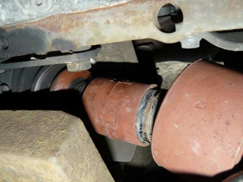

Cestuje to protože je to už utrženy.

Ještě mě napadlo vyplnit to silikonem

no to bys asi musel jet než by ztuhnul, jelikož pak by to bylo spíš na to, aby to vibrovalo než, aby to ty vibrace tlumilo

dej to pryc, stejne nepoznas rozdil s tim a bez toho
