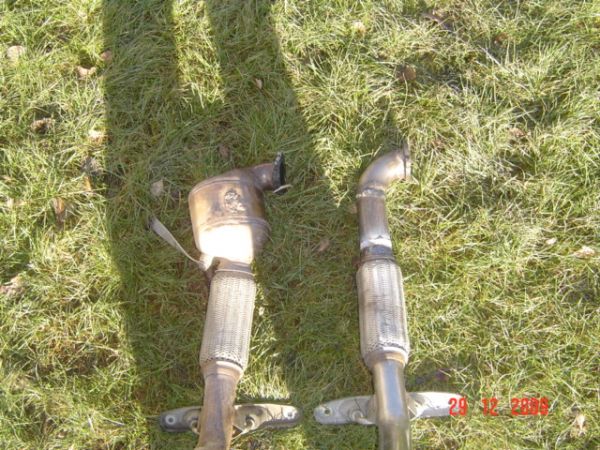

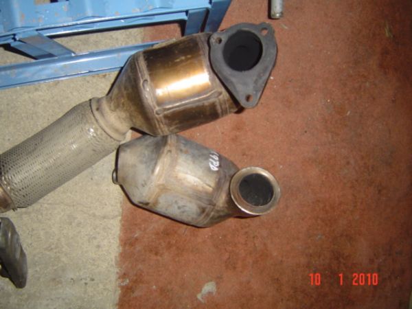

Stačí na kat navařit 3dír přírubu a VB turbo je doma. P.huml to nestíhá fotit :)
Ale lepší je dat ten obal pryč na VB ta bylo OK na hybridu to hučelo, ale mám i kuchlej zadní tlumič.
