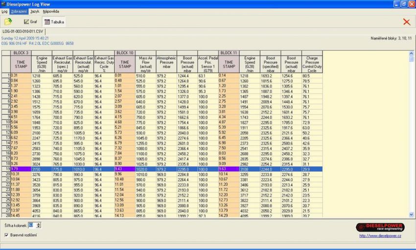

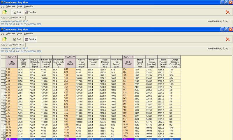

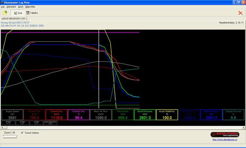

Zdravim,

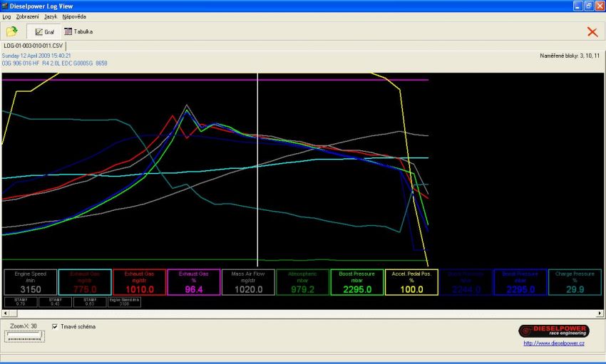

auto (OII 2.0 TDI 103kw MR2005 238tisic nalitano) me padlo nejdrive na dalnici pri 120km/h do nouzoveho rezimu a ted i pri logovani, chyba a logy nize
Muzete prosim kouknout a poradit cim by to mohlo byt a co zkontrolovat? nebo rovnou do servisu?
diky
Michal
16618 - Boost Pressure Regulation: Limit Exceeded (Overboost Condition)
P0234 - 000 - -
Freeze Frame
RPM: 3549 /min
Torque: 318.0 Nm
Speed: 89.0 km/h
Load: 100.0 %
Voltage: 13.98 V
Bin. Bits: 00101000
Absolute Pres.: 2172.6 mbar
Absolute Pres.: 2590.8 mbar
LOG: http://lim-has.no-ip.com/log/log.cvs

ceka te cisteni turba .......
Kolik mas nalitano km ?

238tisic :-) krome nedavneho vymeny cidla otacek motoru kde to chciplo a teply uz neslo nastartovat zadna zavada...
Takze nechat vycistit turbo?

jj, turbo bude zatuhlý

Ano ;)

Tak turbo vymeneno za repasovane a uz to jezdi jak za mlada :)

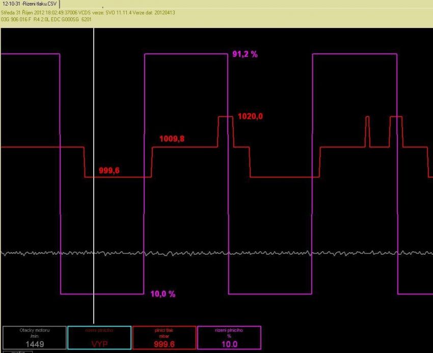

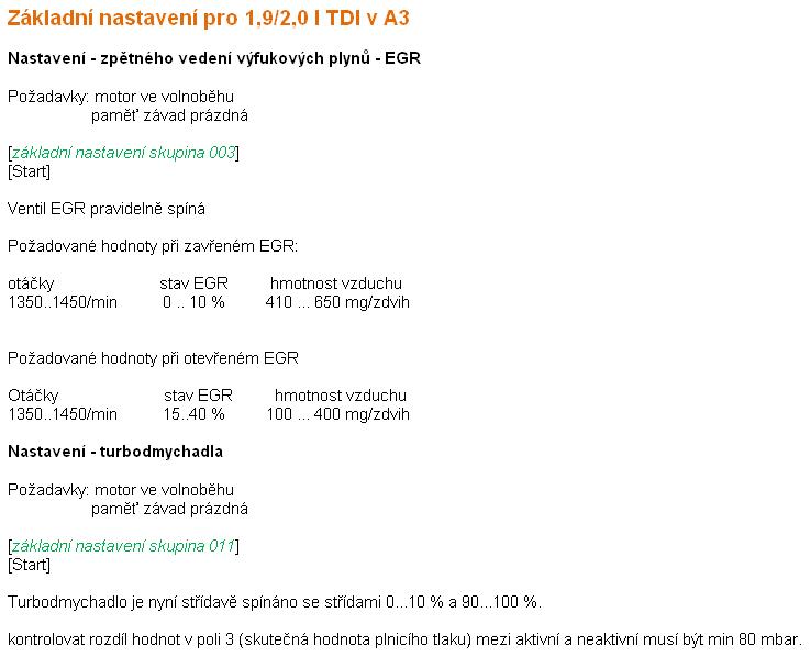

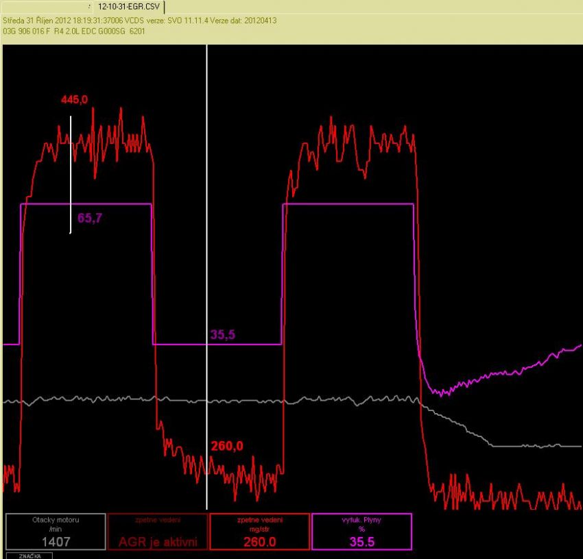

Přátelé, u stejného auta mám podobný problém. Při 197 tis. mi vyměnili turbo. Zhruba při 200 tis. km byl vyměněn motor a po výměně motoru začaly problémy s regulací tlaku. Nepravidelně to padá do nouzáku. Dnes jsem si udělal znovu diagnostiku EGR a REGULACE TLAKU. Skoro se mi zdá, že je něco špatně zapojený. Naměřené hodnoty podle mě neodpovídají VIS. Nic normálního mě nenapadá, každá rada drahá :-). Díky
O2, 2.0 TDI, r.v. 2005
