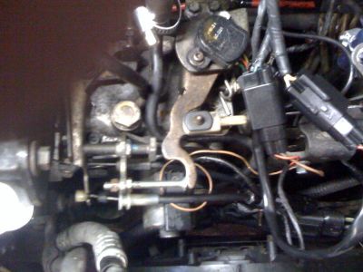

jericho-3 píše:Vypadá to,že máš čerpadlo na hranici chodu/malý předvstřik/ ,povol 3 šrouby na čerpadle a šrouby/nebo střední šroub/ natoč po směru otáčení /doprava/ o kousíček....Seřízení rozvodů podle návodu /na vrtáky/ někdy nestačí na správný předvstřik...Ten motor má totiž zvláštní zákonitosti... :)
a prosimte mohl bys mi ukazat na tom obr.ktery srouby myslis ?? prikladam foto....jen to znazorni a uploudni zpatky.... :o :?
origoš
Příspěvky: 4149
Bydliště: Kladno
Příspěvek od origoš »
Na tom obrázku nejsou. Jsou pod krytem rozvodového řemene, musí se sundat řemenice, co pohání servo.
