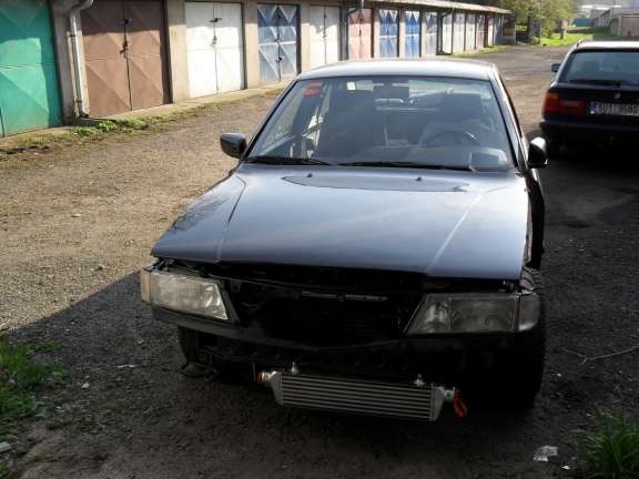

určitě se vyplatí :-)
Já bych to viděl nějak takhle: Obrázek

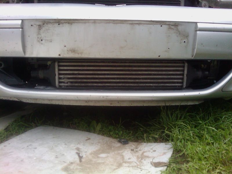

Ja mam takovy malinky :) :) ale abych rekl pravdu rozdil jsem prozatim nepoznal.....
Asi budu muset pockat na leto jak budou hyca :D

Derave to neni nikde :) na stile je takovy malinky na boku narazniku......
A podle nereni na zrychleni to je stejne........
Stejnak pujdu na brzdu tak uvidim jaky bude rozdil oproti brzde bez velkeho IC

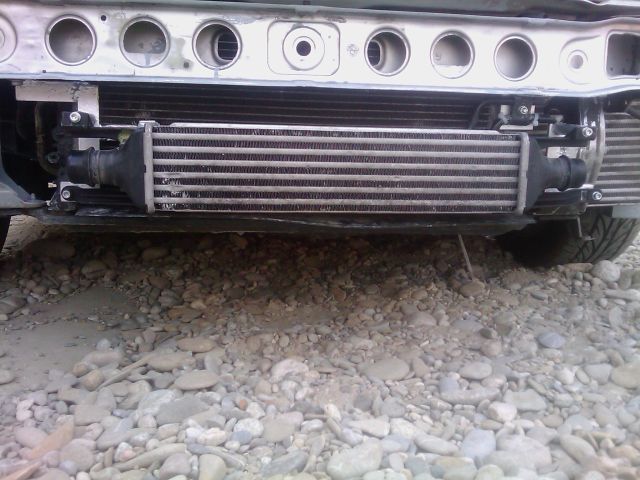

Tak nakonec som zajednal z opla corsy o objeme 2 alebo 2.2 litra. povodny ma 2,8 litra a na 156ke 2.4 mjtd je 2.7 litrovy. Vsetko su to schovane intercoolery pred podblatnikmi. Tym padom si myslim, ze ten mensi, cisto naporovy na celu plochu bude akurat a urcite bude lepsi ako seriovy. Takze Torgan budes mat robotu. Bude to z malych trubiek, mozno 35mm. A chcem nechat povodnu hadicu co isla intercooler - motor, tam bude treba len kusok a redukciu. Ked to budem mat na aute, ti zavolam. Tento tyzden pojdem asi pre ten IC.

Neviem kolko to ma presne na priemer. Vykresy to neuvadzaju. Presne budem vedet az po kupe. Zatial usudzujem podla mierky vykresu. A dalsia vec, chcel by som rovno prekopat aj sanie od filtra, teda vahu vzduchu premiestnit tak ako to maju riesene 156ky a hned pred nu fuknut sisku. Ak mate niekto typ na slusnu sisku za slusne peniaze, ktora sa nerozpadne po chvili? dik
