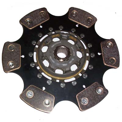

dnes jsem si všiml že mi začíná prokluzovat spojka na vyšší kvalty 3,4,5 ale zatím se jedna o kratky prokluz okolo 2200 ot. mám O1 96kw šestikvalt, čiplou ,asi je tam udělany prudký náběh kroutáku?, a to se jeste připravuju zvedat vykon na 180-190 HP , poradte nekdo co tam dát za spojku abych pak neměl problem ... O spojkach je tu psano docela dost ale vesměs to je o 228 (hm)

Humle prosím ta spojka na obrazku je ktera to je ta kovokeramika? nebo origo obložená ? jo a kolik si na to mám připravit? (hm)

na obrázku je ta keramika, organický obložení vypadá na první pohled stejne jak obyčejný a obložit se to dá nechat ve Ferodu, tam za to chtějí asi 800,- nebo ABW tuning, tam asi 2500,- http://www.abw-tuning.cz/novinka.htm, jinak ta lamela kovokeramická asi 6000,- http://www.speedpro.cz/

a to tam stačí dat jen ta lamela kovokeramika nebo musím jeste menit přítlačak a setrvak jo a jekej krouták udrží maš ji odskoušenou?

mělo by to jít na seriovej přítlačák a setrvák, tu kovokeramiku jsem nezkoušel, zkus Holze, ten by ti k tomu řekl určitě víc.

no pokud bys to nechal oblozit organikou, mohlo by to stačit. ta keramika jde na seriovej pritlacak, ale pokud bych si mel vybrat jestli seriovou lamelu a přítlačak co ma věší clamp nebo keramickou lamelu a seriovej pritlacak, sahnul bych radeji po přítlačáku s věším přítlakem, bude to fungovat líp. nebo můžes koupit 1Z setr a dat 228 setr a keramickej set. da se koupit komplet za slušný peníze.
